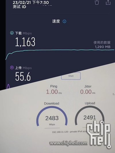

0.前面很多大佬已经改过了,自己发帖记录下怕忘了。
1.结论:改成功了,已经24小时了,稳定性有待观察。1000M签约带宽,2.5G口可以跑到1200M上下,基本达到了折腾的目的。
2.硬件:某鱼买的移动版本。原型号F7607P,中兴FTTR套件中的主猫,上行XGPON,下行1个2.5G+3个1G,1个POTS,一个usb2.0,Wifi6,还有zigbee,不知道怎么用。下行还有个gpon olt口,没用。

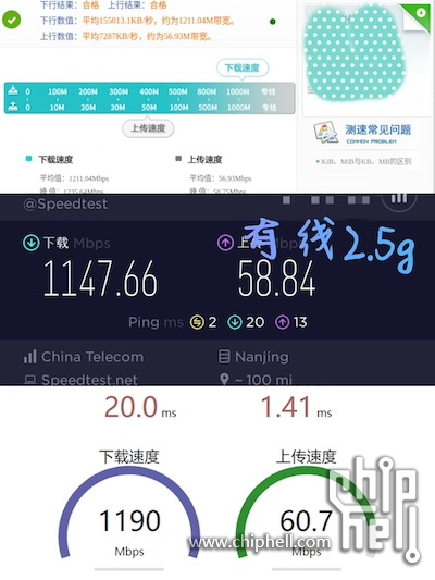

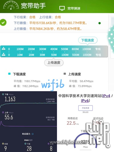

6.现状。
内网上次已经改成2.5G达成一个小目标,有线内网2.5G的了。
7.last but not least
上面测速是用手机连wifi6测试的,其实是光猫拨号,因为现在我用R2C拨号的只有千兆口,而且R2C本身转发性能可能不够,只能测到950M左右,但是如果pc自己拨号,可以跑到980M(mbp扩展坞上的网口,也是1G的)。
下面路由也要升级了,要看youtube,上chat鸡批梯,带2.5G口的路由,要不是X86的4125,5105这些,要不就是R66S,选择不多啊,大家帮忙推荐下。
更新:
上了R66S,2.5G口用上了,最后有线无线做个比较。
