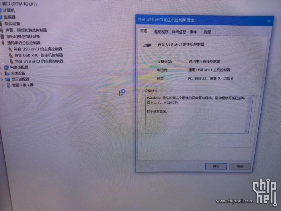

昨天在给一个坏U盘量产,然后就出现了悲剧,重启后发现所有USB设备失灵,没有usb连电脑都控制不了,于是就找来ps/2的键鼠,但悲催的是我电脑主板只有一个接口,要么接键盘要么接鼠标,于是就大干了7个小时,最终以失败告终。到目前为止,仍然是失灵状态。
首先我确认了不是硬件损坏,因为开机后进bios,进pe都可以正常使用键鼠,只是在读取系统的时候,所有usb产品全部灭灯。用手机测试,usb是有电的。设备管理器里面看,也是驱动问题。以下是我尝试解决的方案。
1.卸载设备,删除驱动程序,重启。   重启后还是照旧,驱动程序也还是有问题。
2.pe下删掉驱动程序,进系统卸载设备,重启。   依然是这三个程序,然后看驱动程序没有了。
3.下载各种驱动软件,360,驱动人生,驱动大师,都无法发现这个设备有问题。
4.打开这个设备的注册表位置,删除lowerfilters的键值,卸载设备, 把之前删除的这个设备下两个驱动再放回原位置,重启。问题依旧。
5.把系统更新到win10最新版本,自动更新的那种,然后bios恢复缺省设置。也不能解决此问题。
6.下载过多种usb驱动,2.0 3.0 微软网站上下载了什么驱动工具, 主板官网上下载的那个主板驱动程序,都安装了,这些东西好像根本看不到我这三个设备是的,完全绕开了一样。就是不管用。
7.百度上收到的所有解决办法都试了,他们也有代码39的,我按照他们的方法就不行。不知道哪里的问题,我也把所有昨天装的程序卸载掉了。但还是没能解决问题。
还没有尝试新建管理员用户是不是好用,但是usb在开机后系统转圈之前就开始灭灯了,感觉就是读取硬盘的时候驱动就没了。
不想重装系统,因为系统里有很多我用的音源软件,编曲用的,已经没有安装包了,找起来可能更麻烦。
不知道各位大神有没有好的办法帮忙出出主意。

现在是开机后就这三个设备黄叹号,而且这个串行总控制器下没有其他的任何设备了,就这三个。不知道是卡在那一层了。
发表于 2023-2-23 16:32 | 显示全部楼层
USB 设备驱动出问题了。删除了 装个 360驱动大师 更新下试试
发表于 2023-2-23 16:33 | 显示全部楼层
恢复一下BIOS看看,不行就把原来的系统保存到镜像,重新安装看看是否正常
 楼主| 发表于 2023-2-23 16:37 | 显示全部楼层
我的第三个方案就是这么做的,无解
发表于 2023-2-23 16:38 | 显示全部楼层
我碰到这种问题第一个想法是重装
 楼主| 发表于 2023-2-23 16:38 | 显示全部楼层
镜像系统没问题,如果重装系统的话恢复正常了,那我有没有办法解决目前这个系统的问题呢?
把新系统下所有drivers下的文件都拷到问题系统吗?
发表于 2023-2-23 16:39 | 显示全部楼层
遇事不决 重装系统
主机完全断电,电源线拔掉,然后按开机键把主板余电放干净,重新插电开机。
发表于 2023-2-23 16:40 | 显示全部楼层
和USB相关的只有bios的两个usb兼容选项还有系统里的南桥芯片组驱动
 楼主| 发表于 2023-2-23 16:41 | 显示全部楼层
xbcyl 发表于 2023-2-23 16:39
主机完全断电,电源线拔掉,然后按开机键把主板余电放干净,重新插电开机。 ...
主板电池到没有扣出来清理bios  这个我回家试试,因为我考虑到重刷bios的问题了 但是操作很费劲 所以只下载下来了还没刷。因为昨天试了把bios恢复缺省设置了。
我考虑如果是bios的问题,为什么pe下和进bios里 usb设备都一切正常呢
 楼主| 发表于 2023-2-23 16:42 | 显示全部楼层
Zyn0114 发表于 2023-2-23 16:38
我碰到这种问题第一个想法是重装
重装我的很多音源啊  100多g的音源 这是个大问题
 楼主| 发表于 2023-2-23 16:43 | 显示全部楼层
bios里的选项我都是允许的 默认就是  系统里的南桥芯片组驱动我不知道在哪 但是我也尝试过下载了很多usb驱动 usb3.0驱动安装也没用 也下载了主板的驱动程序安装了也不行
发表于 2023-2-23 16:46 | 显示全部楼层
windyskys 发表于 2023-2-23 16:41
主板电池到没有扣出来清理bios  这个我回家试试,因为我考虑到重刷bios的问题了 但是操作很费劲 所以只下 ...
不需要清bios,只是把主板的电放掉就行,实际上就是让主板上usb相关的控制芯片重置。
之前intel ax200 丢蓝牙也是用这个办法解决
应该不是单个USB设备驱动的问题,删除错误设备,连接主板厂商官网,选择对应主板最近的南桥驱动重装试试
发表于 2023-2-23 16:47 | 显示全部楼层
进PE备份一下?
发表于 2023-2-23 16:48 | 显示全部楼层
之前intel ax200  ...
另外还有一个办法,就是重装系统。
 楼主| 发表于 2023-2-23 16:48 | 显示全部楼层
之前intel ax200  ...
那我回家把电池抠出来等半小时在装上试一下。
是安装的程序,不是简单的数据。
一定要拔电源
 楼主| 发表于 2023-2-23 16:49 | 显示全部楼层
coolred 发表于 2023-2-23 16:46
应该不是单个USB设备驱动的问题,删除错误设备,连接主板厂商官网,选择对应主板最近的南桥驱动重装试试 ...
那如果是主板问题,我的pe下和bios里usb都是正常的
 楼主| 发表于 2023-2-23 16:52 | 显示全部楼层
好的 我有开关插座直接断着电的 然后再扣电池
发表于 2023-2-23 16:53 | 显示全部楼层
放电有什么用,既然bios里能用那就是驱动问题
注册表对应的UpperFilters、LowerFilters都删掉试试
https://techcult.com/fix-usb-not-working-error-code-39/
发表于 2023-2-23 16:54 | 显示全部楼层
所以我觉得是驱动中某个地方出了问题,导致对Win10/11出现了支持性错误,修复性重装嘛
 楼主| 发表于 2023-2-23 16:54 | 显示全部楼层
我原文的第四项就是做的这个操作,问题是,操作完依旧。
发表于 2023-2-23 16:59 | 显示全部楼层
话说回来,软件安装包好像不是问题,RuTracker上铺天盖地
发表于 2023-2-23 17:00 | 显示全部楼层
发表于 2023-2-23 17:03 来自手机 | 显示全部楼层
下载并解压驱动文件,手动指定驱动文件位置试一试
发表于 2023-2-23 17:05 来自手机 | 显示全部楼层
或者PE下预装一次驱动总裁的驱动
发表于 2023-2-23 17:07 | 显示全部楼层
可以找个新硬盘重装系统看看是不是硬件有问题了
