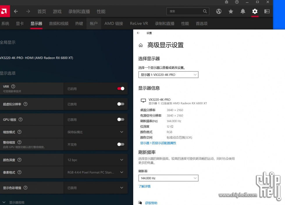

发表于 2023-2-24 19:52 | 显示全部楼层
AceEX 发表于 2023-2-24 11:45
6系a卡的hdmi2.1是残血的,10bit只能开到120
我试过红魔6800QXT的HDMI能上4K10位色(抖10的)144Hz,原本以为是不行的,现在显示器退掉了,眼睛不好4K看不清楚,还是2K继续。
