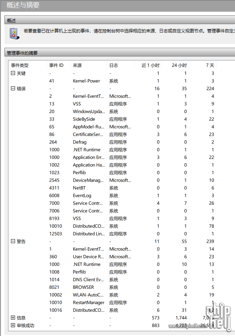

配置是5700x开pbo2,微星b550m迫击炮,金百达银爵 3600超到3800,显卡是6800xt,电源长城G11
稳定用好几个月了,这段时间突然用着的时候就断电,点开机键也能正常启动,就是闲置的时候看网页突然断电了....
按理说如果是闲置电压不够应该也是断电重启或死机,这时不时的断电就不知道啥原因了......
系统日志:

 楼主| 发表于 2023-2-24 16:50 | 显示全部楼层
bychiphexll 发表于 2023-2-24 16:42
都不看系统日志的吗
第一时间看了,就是没看出来,您帮瞅瞅~

 楼主| 发表于 2023-2-24 16:52 | 显示全部楼层
都不看系统日志的吗
看看下面的图清楚些
发表于 2023-2-24 16:55 | 显示全部楼层
看看日志里有没有weah18吧
 楼主| 发表于 2023-2-24 17:26 来自手机 | 显示全部楼层
lwmq 发表于 2023-2-24 16:55
看看日志里有没有weah18吧
没有,18和19都木有

发表于 2023-2-24 18:06 来自手机 | 显示全部楼层
pgllzj 发表于 2023-2-24 16:52
帮忙看看呗
你这图给错了,要在左边选系统啥的。而且突然断电九成没有记录的。
