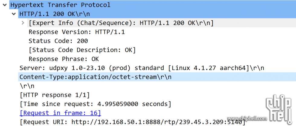

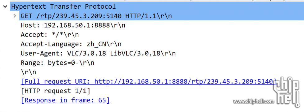

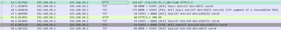

同。。去年一整年用rtp前面挂一层udpxy转http播放的好好的,上周五也就是23年2月24号,挂了。这几天怎么配置都没法再通过组播播放,抓了包应用层里有看到推流数据,请求响应200。迷了上周五我看猫重启过,可能是电信下发了什么奇怪的sdn配置。
发表于 2023-3-2 01:20 | 显示全部楼层
哥们在哪个地区 我上海电信
发表于 2023-3-2 01:33 | 显示全部楼层
请求
响应
响应看到流数据,但是vlc一直转圈圈
