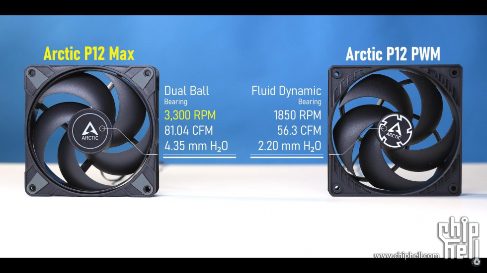

增大的轴心从液态轴承改为双滚珠轴承,转速也一举升至3,300rpm

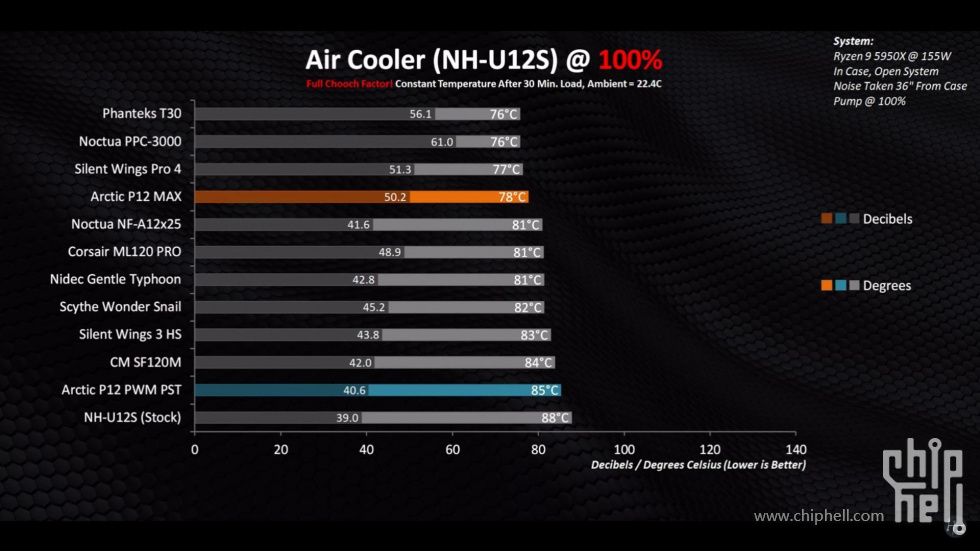

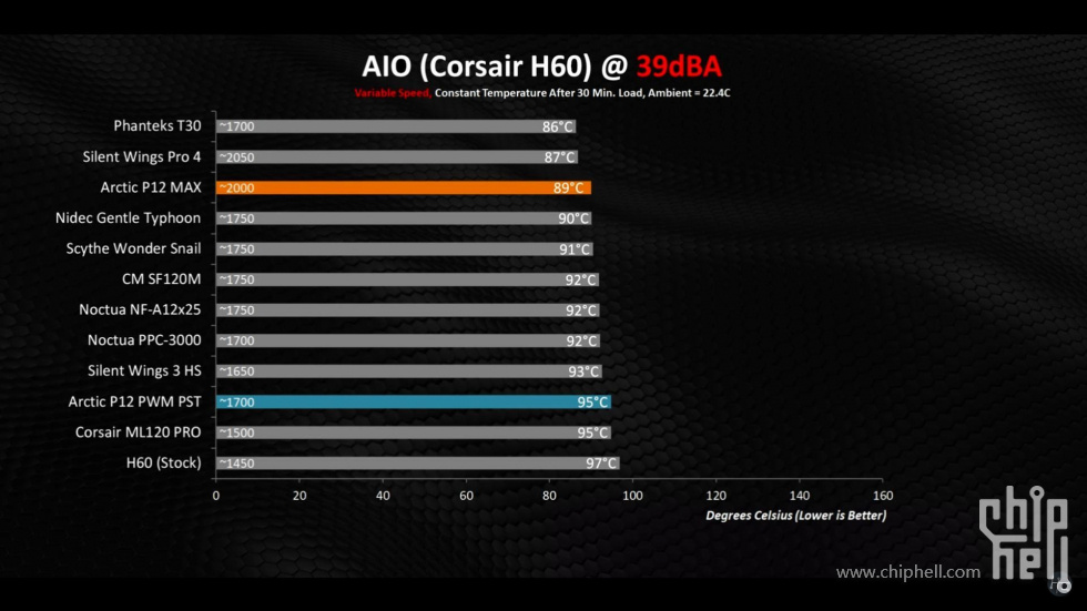

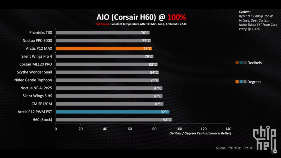

同噪音还是t30啊 难绷 14038做一做吧

12030 vs 12025
还有p12 max 2个=T30 1个的价格
有钱T30, 没钱p12 max
FHP141v2.0是14038, 但相当拉

双滚珠轴承 那噪音可想而知

酷冷也有一支Mobius 120 OC能跑到3200转,大家都起飞了

同噪音只输silent wings pro 4和T30,这俩都贵太多了,后者甚至还是厚扇,arctic不愧是性价比的神

就像t30之前没人好好做12厚扇一样 现在大部分厚扇都是偏工业,因为风噪吵得能掩盖一切很他们设计之初就没考虑低转速下的轴噪

感觉不如台达AK12B

我要买来把我手上的冰巨人 2300转p12给换了!!

因为现在CPU功耗越来越高了,不是以前60几W的年代了。
