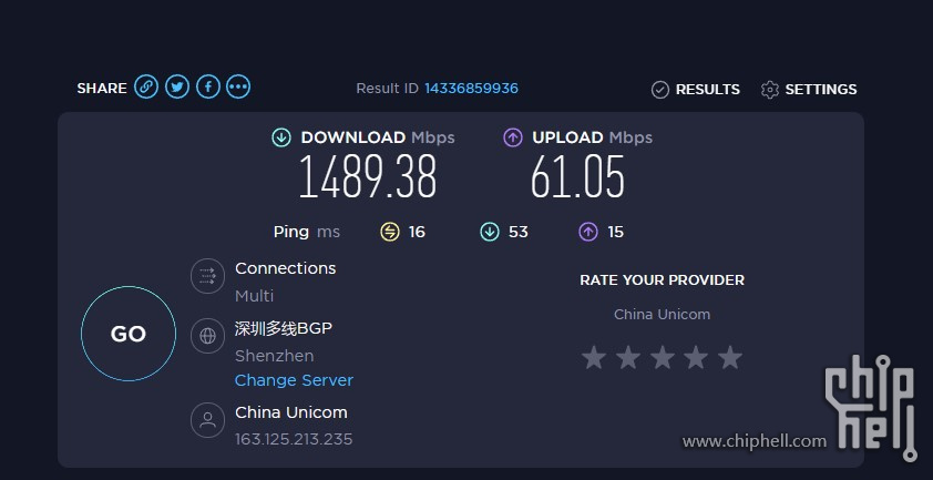

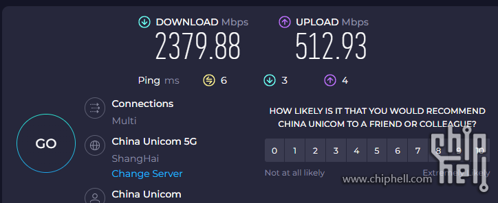

发表于 2023-8-4 15:25 | 显示全部楼层
上海联通,猫棒单线双拨(两个账号)
