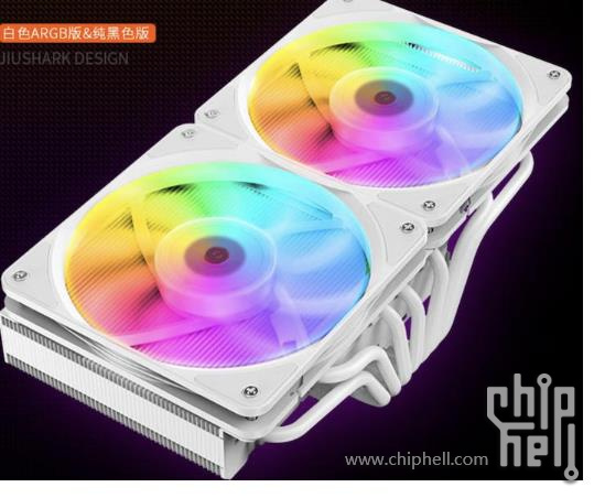

理论上这样的规模的散热 如果是平铺在ITX上。。简直完美。。然后类似于T1的设计 可以更加精简一点空间。。简直完美尺寸的itx就出现了。。
或者说出一个定制化的散热器。。。。风扇用170尺寸的。。。或者分形工艺的180风扇。。。。卧槽 完美。。

散热片面积并不大。

越看越好笑的设计,简直是把冰巨人的脸翻了个面

我很想买的,最大问题,SFX/SFXL的电源厚度是6.35cm,而JK右侧只给到了5.9cm,恐怕SFX电源要往下沉降才能兼容;或者就是1U电源;
比起侧板上240AIO的话,机箱厚度能进一步压缩1-2cm,且能兼顾到内存(尤其是ITX超高频D5很需要小风扇);
总体来说,下压散热器本身更新的就很慢,非常欢迎有新品的出现。

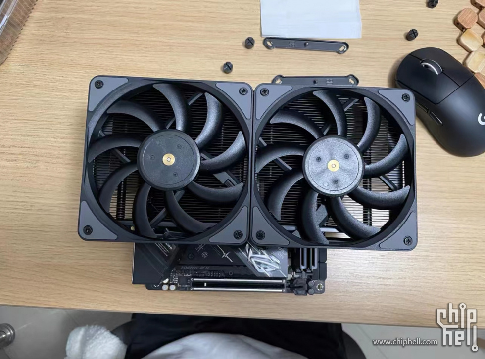

淘宝有晒单了,ITX能装的,问题在于机箱。
sam_no90 发表于 2023-3-6 14:01
算铜柱尺寸了嘛?
就这要看具体机箱的情况了,看淘宝晒图:
ITX左侧的空间没办法适配,绝大部分ITX箱子都不行......
还有个上下方案安装的.....
PS.这位真是位好买家,帮大家排雷。

那估计也是开放式了。。。

从ITX实装来看,上下安装会挡住PCIE槽位,只能是延长线,横向安装左侧超出了IO太多,都无法安装;
唯一可以的就是开放式。
