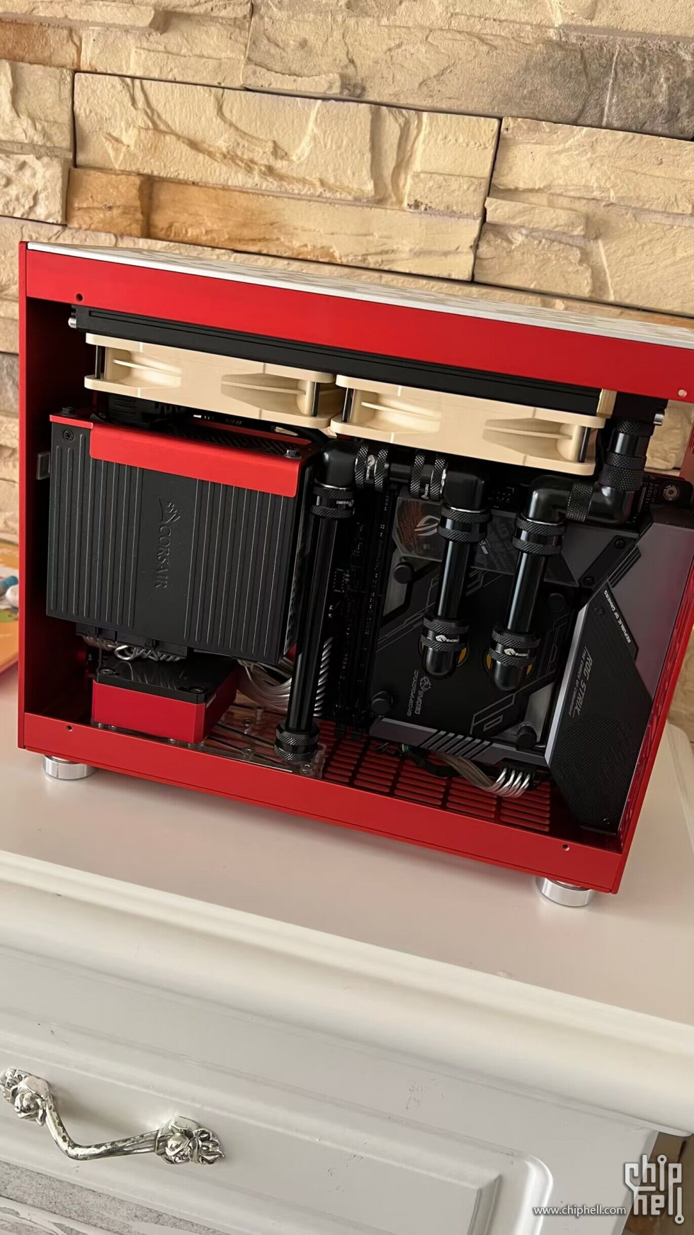

发表于 2023-3-6 18:39 来自手机 | 显示全部楼层
发表于 2023-3-6 18:40 | 显示全部楼层
散热面积在 无解的
我装过一台 240  itx水冷
10700+2080  平时打游戏温度在60左右
发表于 2023-3-6 18:45 | 显示全部楼层
冷排面积是最关键的参数 你只有一个280排温度肯定不会好的
话说回来这可能是极限小体积下压住4090的唯一解 此时水温会很高 可能达到60以上 但仍然比用风冷低
只有280 建议只给U或卡上水 两个都上很容易U过热 U是会积热的 60度水温给显卡还能用 给CPU分分钟过热降频

冷排的作用是降低水温和室温差,冷头的作用是降低水温和核心温差。泵带动水流,也是降低水温和核心温差,但单280水路,2000转就够了,和5000转估计也就差5度不到,为了噪音2000即可。
280可以解热500w的,只要是室温20水温50,温差特别大时散热量就很大,但这时候水温较高会导致cpu满载会过热,但游戏时功耗低,还是可以正常用。显卡一般满载是水温+20度,就算水温50也不会过热。虽然大多数大规模分体水玩家追求水温低,一般追求不高于室温的10度,但其实高于室温30度也是能用的,itx毕竟没办法。
