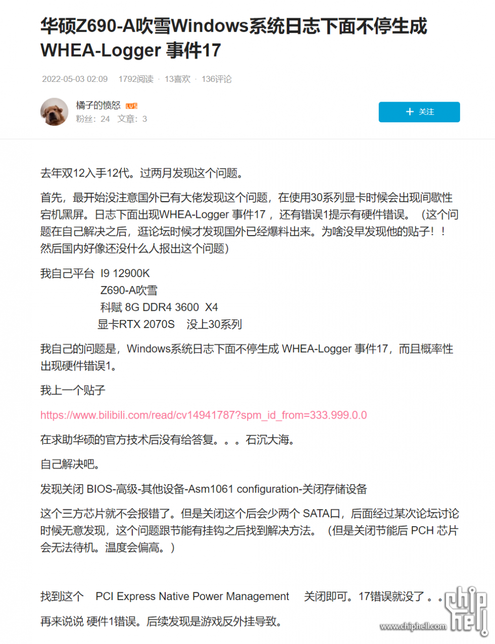

之前发帖玩游戏偶尔出现定屏死机,还为此换了内存,显卡,CPU也恢复了默认,发现还是有这个问题。今天终于在事件查看器中查到一个硬件属性错误,如下图:
然后百度寻找答案,看到以下内容:

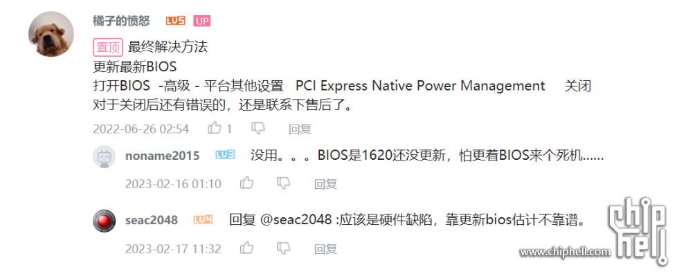

我的主板是TUF690 D4,13700K+4090FE,感觉应该问题就是这个引起的,不知道有没有类似一样问题的坛友,我准备先按照这个人说的方法试试,难不成690芯片真的有缺陷?

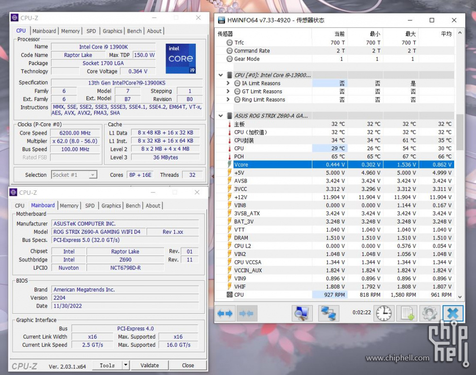

Z690吹雪用户,建议装上hwinfo看下vcore电压,这板子auto电压给得很低,我这里最低都到0.4v了,于是偶尔出现低负载定格死机。后面offset后 电压维持在0.7v以上,很久没定格死机过。

我这里倒没有任何问题,要么电压高低和频率只少有一个是假象。我是全auto电压,只靠功耗墙,LLC和IA AC,进行动态超频的,而且频率设置非常高,P全核心59,1~3核心62,E锁46。

老哥你这么低的vcore电压,频率怎么会跑得到这么高,不科学。我的吹雪Z690在全auto的情况下,必然会遇到低负载定格卡死的情况,现在是让电压保持到0.7v以上才能避免。
