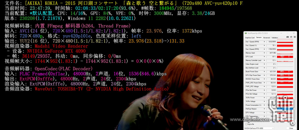

4090 AI补帧4K240hz
播放器是Potplay 然后补帧是svp-team 也是网址
4090已经打开了ECC和RTX超分辨率 (超分辨率对mavdr无效 对DX11渲染器有效)
        DVD 480P 通常作为网页视频和日常在线小电影的清晰度标杆,女神做表率。
4090 OC 3G 的环境下GPU占用率84% 帧率:131
        AI补帧是看分辨率决定算力比,全屏最大化能吃满显卡到94%。 如1倍屏 也就是缩小到原始屏幕还能跑得更高一些。 图片中视频是2倍放大到接近1920X1080.

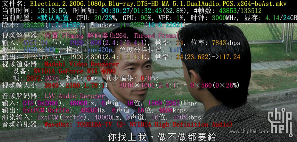

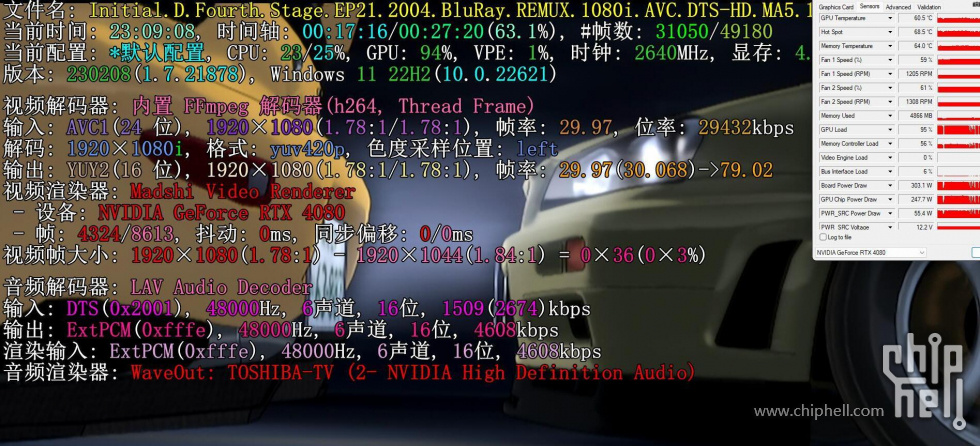

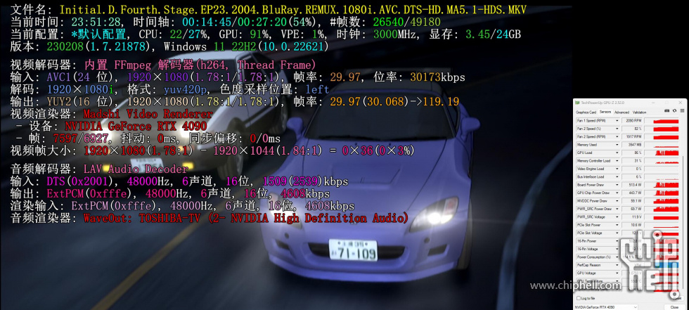

      然后是标准1080P压缩的动画,画面增强过后毛刺/边缘/锐度/清晰度都明显提升。
这个视频类型只能跑出近120帧。
      目前mavdr全开增强4090跑不动,然后目前的设置有一些高帧率视频不兼容手动右键切换渲染器到DX11即可播放,有问题的视频均可这样操作。

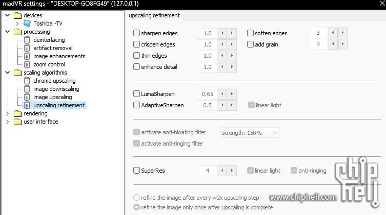

mavdr设置如下:  (并非最佳设置 只是正在用着 之后5090在调高)
其他都是默认不用改,有一些视频非标的所以不能播放,需要改一下第十张图。直接右键改DX11也可以播放,只有补帧效果没有画面增强而已。 但是能用控制面板的RTX超分辨率。   4K也可以补,而且原本就是4K不存在增强不增强。直接倍速到240hz,肉眼可见的流畅。 如果有240hz 显示器那更厉害。

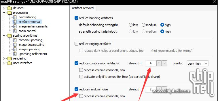

 楼主| 发表于 2023-3-7 19:42 | 显示全部楼层
这么差的显卡 补60 问题不大
原帖图上这一项可以改成这样 增强高码率视频兼容性,这两个选项可以增强画质针对标清,如是高清4090带不动只有30帧。
      如播放VCD DVD的480P视频可以勾选,设置第一项选4以下够用了(针对标清放大后的颗粒感进行超分辨率运算变得细腻,但不能调高会模糊),第二项是针对色彩失真的可调2-8范围觉得不错。  高清也是能开这两个,但是看视频实际情况来说 有些需要大幅度计算的显卡算不过来。

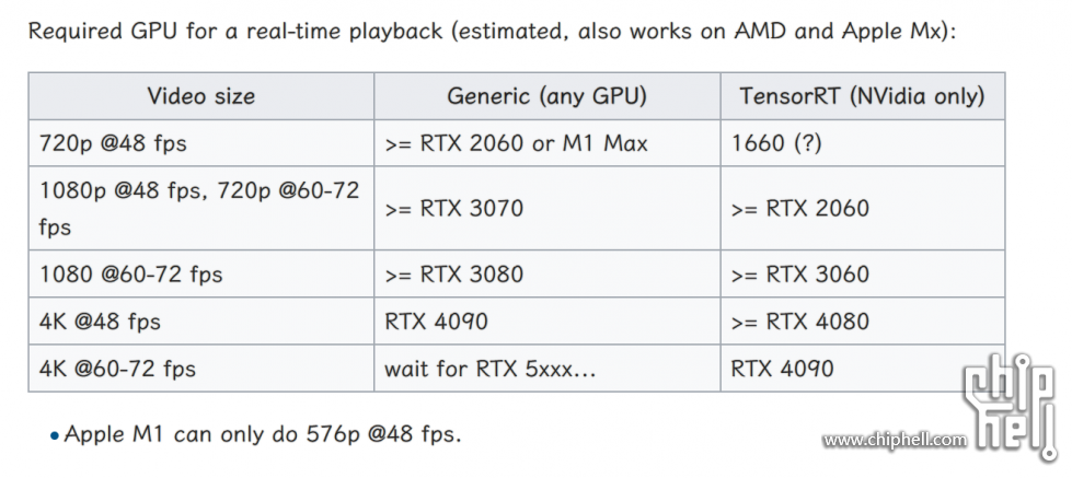

这是官方给的GPU需求:

SVP有专门的AI补帧,是RIFE,有通用版和TRT版。
RIFE补帧还是比MEMC强很多的,不是一个级别,就是4090也就勉强能4K30补到4K60。
