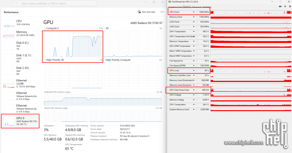

不会,没有切换失败,提示很清楚切换成功,而且和这个表格极其一致。就是GPU没有占有率。
怎么说呢,我是5900x+5700XT,如果是memc,起码1080p不可能卡,我现在最多1080P@48fps(和表格一致),如果是720P@48fps非常流畅,如果增加帧数,会明显变卡,但是任务管理器上,看不出任何占用的提高,真是见鬼了。

你看下补帧时显卡功耗有无大幅增加,不增加的话那肯定没有开启成功,卡的话可能是你svp4切换预设时播放器和Rife依赖的vapoursynth有冲突导致的,把svp4自带的自动补帧等其他预设关掉只留Rife项开启来测试,或者下个集成好Rife ncnn的mpv_lazy来直接测试排除干扰

嗯,按你说的,我打开GPU-Z可以看到。
的确频率是从空闲的6Mhz到开启ai插帧的1900MHz了。GPU Load也到了90%以上,显卡功耗也上了200多w。
但是任务管理器里面GPU这里,看不到占用率,温度也只到76度。最后我在右边选具体内容,发现compute 0是可以看到很高的占用,compute1和2都没任何占用。这个可能是某个计算单位有占用,但是在左边的GPU 0波形图里完全没任何显示。

compute占用高那说明就在工作,不用看任务管理器的3d占用,看显卡功耗和温度,5700xt rife 插720p 2倍跑满显卡,再高计算量不够就丢帧

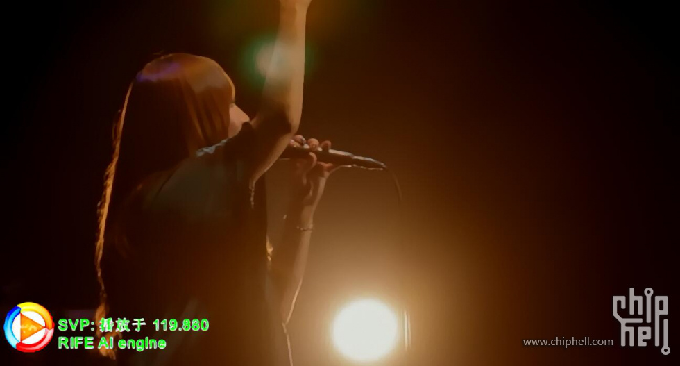

一样的SVIP更简单还支持在线视频, RIFE 模式要vapoursynth滤镜,此时注意是不能放大缩小的。
看什么大小需要先调整好画面尺寸 ,然后手动开启RIFE模式。
       4090跑RIFE 能维持近120帧。 MPC默认软解吃一些CPU比potplayer低几针。
       3080差不多相同设置下印象中是45帧左右.也是看视频而言,低分辨率和在线1080比较吃算力。
       4070ti基本60帧。
       4080跑67帧左右。
