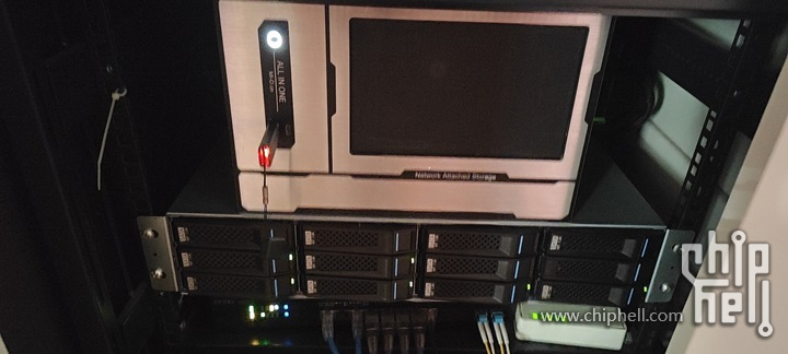

发表于 2023-11-7 13:28 | 显示全部楼层
我买了大连的那个115的外壳
比较糊,勉强看看
发表于 2023-11-7 18:02 | 显示全部楼层
baicaiwow 发表于 2023-11-7 13:28
我买了大连的那个115的外壳
比较糊,勉强看看
30深度的那款吗
发表于 2023-11-8 09:49 | 显示全部楼层
24深度的,只有风扇位,其它都走上面的主机拉下来接
