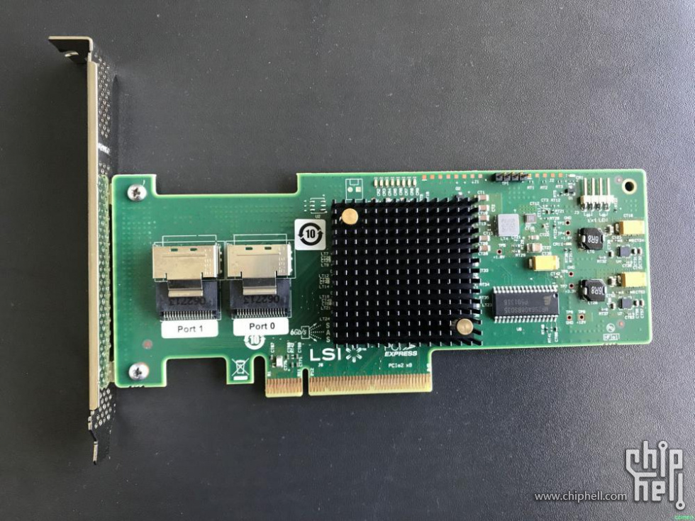

不在乎速度,而在乎稳定性的话就LSI 9211-8i(每一个接口可以接一条一拖四的线,2个接口可总共接8块硬盘,如果还嫌接口不够,可买硬盘拓展卡,轻松接1024个以上的硬盘),it独立模式,每一块硬盘都是独立的,我之前用的这个,很便宜才百多块。
稳定性真的是比pcie转sata的强太多了,毕竟这是用在服务器上的,稳定性不好的早就被筛下来了,缺点是功率高,15W。
你可以看到PCIE转sata的评论有掉盘现象的,但这HBA直通卡几乎没听说过。
如果有足够的空间,可以用扎带绑个A9X15的风扇在芯片上方,辅助散热。

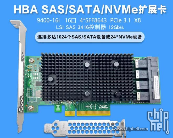

如果追求极致的体验,就LSI 9400-16i,1000多,这配合另外的硬盘拓展卡,可接SATA、SAS硬盘和U2硬盘。

我买过 **2008的卡 可以接8块硬盘 几十块钱一张

咸鱼上最近冒出大量1000出头的9400-16i,看外观不像是组装卡,我去年入了两块有瑕疵的浪潮拆机卡还要13xx
发表于 2023-3-19 14:33 | 显示全部楼层
blackbeardever 发表于 2023-3-19 14:27
咸鱼上最近冒出大量1000出头的9400-16i,看外观不像是组装卡,我去年入了两块有瑕疵的浪潮拆机卡还要13xx ...
我就入了一块,好像是联想的服务器卡,ThinkSystem_430-16i,底子是LSI 9400-16i,
看了那联想的PDF,没有写能不能支持nvme的。
我接了10多块氦气盘都没问题,但没试过能不能接U.2盘(LSI 9400-16i接U2盘要用2SFF8643接口转2U.2的转接线,不能单独转接一个)。
