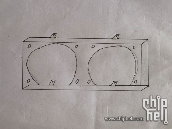

偶然间发现贴吧里一个兄弟自己画了一个风扇罩,
论坛兄弟的 实际安装效果

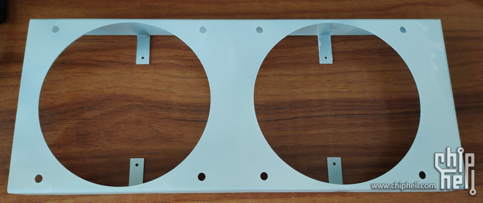

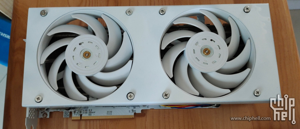

感觉挺有趣然后就找了这个这个兄弟做风扇罩的 定制了一个 风扇罩,涂了白色漆,配了两个白色利民B12风扇用了显卡小4pin1分2主板小4pin的线直接接到显卡上驱动还能控制风扇
原厂3个小风扇玩游戏的时候(核心降压1030,频率设置2600显存2100)核心大概75度热点105左右,风扇3000多转,噪音巨大跟直升机起飞差不多
散热模组是7热管,但是因为散热模组比较单薄散热面积小所以不能及时把热量排出
换完之后
两槽半厚度直接变成大概3槽半了
最后总结一下
游戏温度
核心温度65-68热点温度95左右比原装散热器低了一些但是不太多,
最重要的是安静了太多了,B12的满速2000转左右机箱内声音比较小(之前的原装风扇吃鸡的时候 队友都能清晰的听见风扇发出直升机的声音)现在完全听不到了
总结一下
不破坏原厂保修的情况下改装风扇还是有效果降温安静还有保修
风扇罩成本1mm厚度 80元+10元喷白漆,B12风扇目前JD大概90一把  1分2的线6.6   一共花费276.6

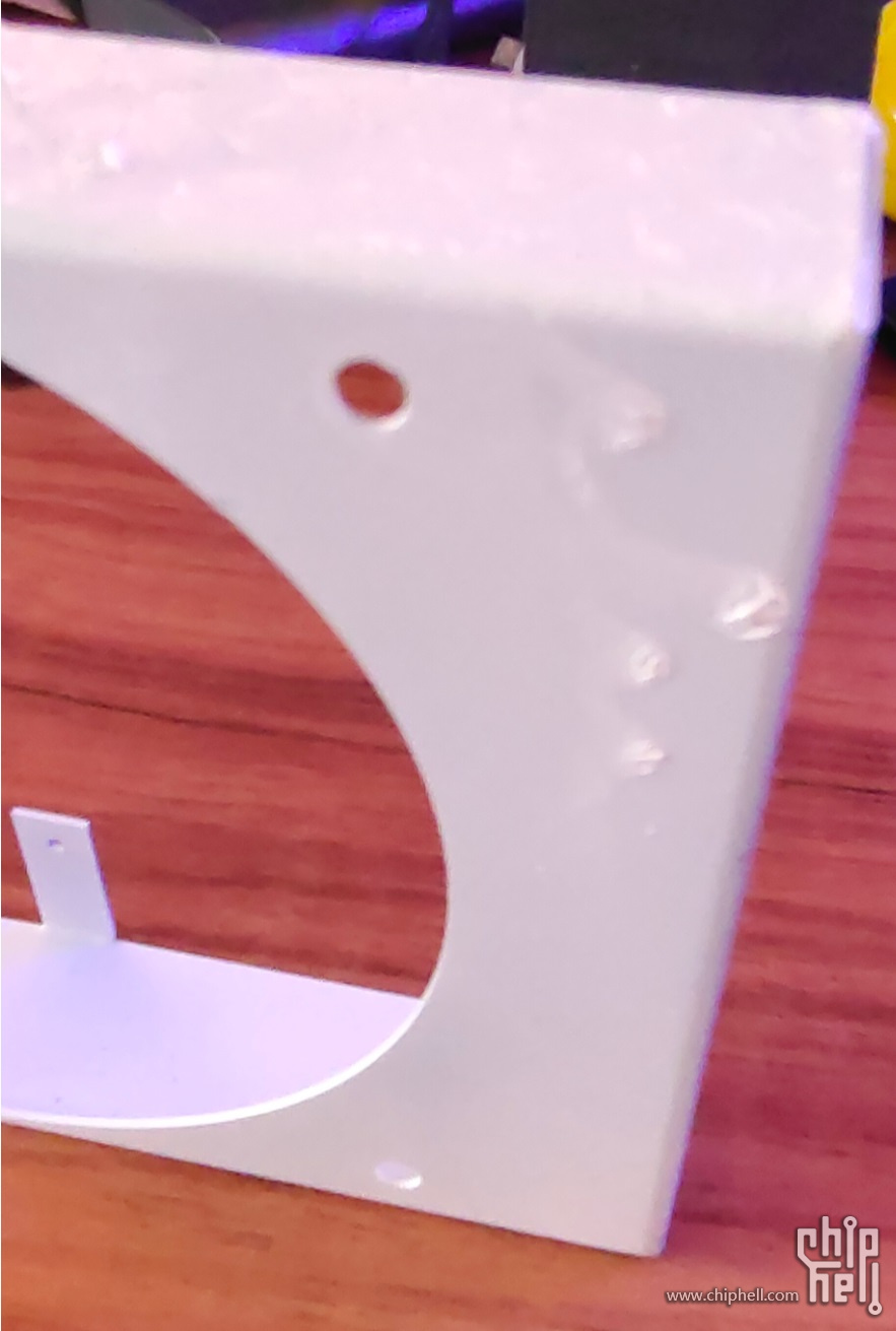

值得一提的是如果有人想定制风扇罩建议 不要喷漆,自己买速干漆喷就行,我这个风扇罩喷的就差的很
补充一点,这个需要一定的 动手能力,因为连接散热器的地方需要自己找角度掰弯,挺难掰的,不过风扇罩倒是还是挺坚固来回掰了好几次 才弄好位置

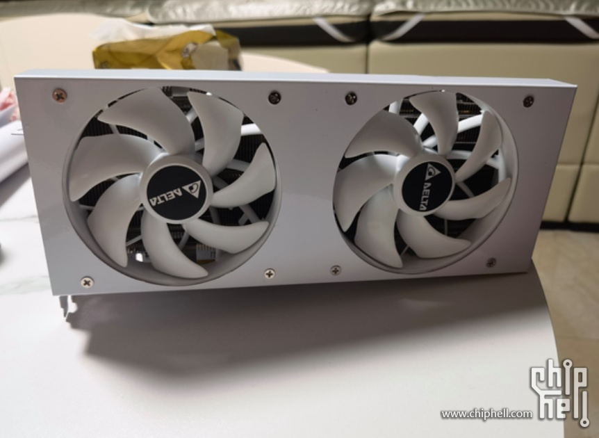

利民风扇不太行,上图台达的好一些。

利民风扇不太行,上图台达的好一些。
要求不高,这俩B12用着 还是可以的

发表于 2023-3-12 21:06 | 显示全部楼层
哈哈哈 这漆面。。我要有这动手能力 我可以在厂里花一瓶冰红茶 拿到喷涂车间 让师傅给 用粉末喷涂加工下

哈哈哈 这漆面。。我要有这动手能力 我可以在厂里花一瓶冰红茶 拿到喷涂车间 让师傅给 用粉末喷涂加工下[恶 ...
我都打算打磨重新喷了
