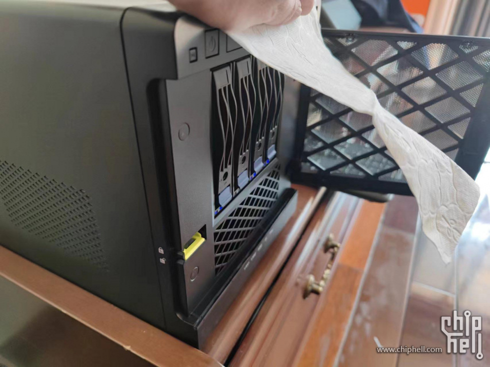

担心原装1400转风扇压不住,弄了一款3000转的,刺激,现在担心的是硬盘感冒
--最终用FanControl将转速控制在10%,感觉和原装60%差不多,,,这下夏天不用怕了吧--应该。。。

居然是前吹。一般的做法都是排放,从硬盘端进入,屁股出去(应该是迎广的MS04吧)

 楼主| 发表于 2023-3-13 11:07 | 显示全部楼层
donkey_ever 发表于 2023-3-13 10:56
这个大负压,吸尘器警告
就后部一个风扇,往里面吸风,正压,后面已经加了防尘网(和风扇,金属网罩汉堡包。)
机箱外部--机箱铁皮--防尘网--金属罩--风扇--机箱内部
 楼主| 发表于 2023-3-13 11:08 | 显示全部楼层
okko123 发表于 2023-3-13 10:54
居然是前吹。一般的做法都是排放,从硬盘端进入,屁股出去(应该是迎广的MS04吧) ...
我喜欢反其道而行之。后面防尘做好,箱内灰尘很少。

前出风? 。。。你的前置防尘网没用了

 楼主| 发表于 2023-3-13 11:09 | 显示全部楼层
山东001 发表于 2023-3-13 11:08
前出风? 。。。你的前置防尘网没用了
前面没防尘网,后面就一个风扇,已经加了防尘网。。

发表于 2023-3-13 15:28 | 显示全部楼层
这样的话硬盘岂不是吃CPU的尾气 。。。。。。。
我也是MS04,5600G + 乔思伯HP400 的搭配,轻载CPU也常年50+度,这50+度的热风吹硬盘 。。。
我觉得还是前吸后出比较好,毕竟CPU耐热而硬盘不耐热,散热的重点还是硬盘,可以把两侧的散热孔用胶带贴起来,这样可以强迫空气穿过整个机箱再排出,形成贯穿风道。。。
