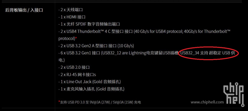

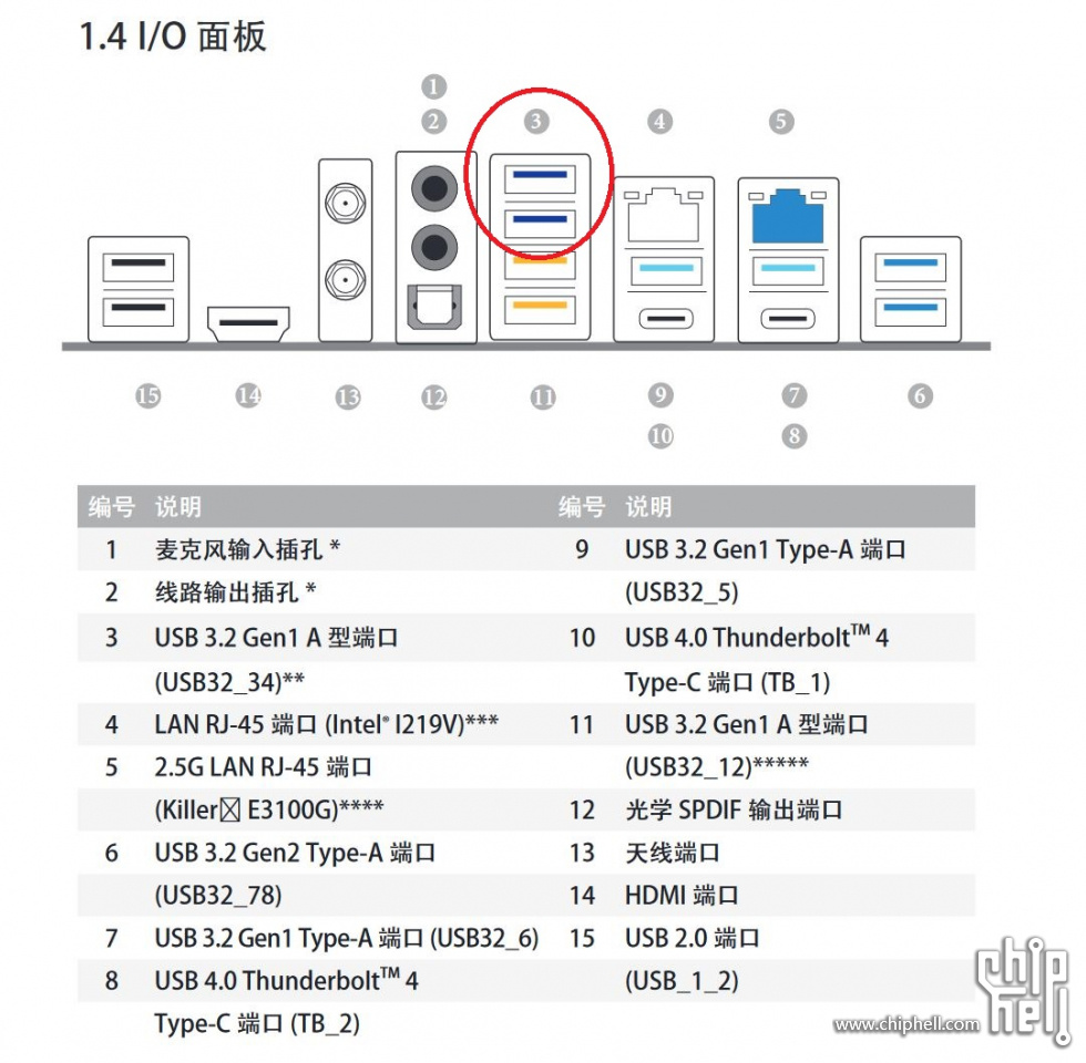

有一部分华擎主板的后置USB口中有2个是采用了超级 USB 电源设计的USB口。如果有这样的USB口的主板使用者刚好又是采用了外接USB-DAC,那么可以去看主板的使用说明书看这2个口的位置,并且把外置USB-DAC连接在这2个口中的一个。这样的连接方式有一定的好处,如果是USB取电的供电更稳定。即使是采用独立供电的USB-DAC也因为这2个USB口的供电是从12V经独立供电模块得到从而使电源引起的干扰可以得到改善。
主板规格和说明书对应的说明如下图

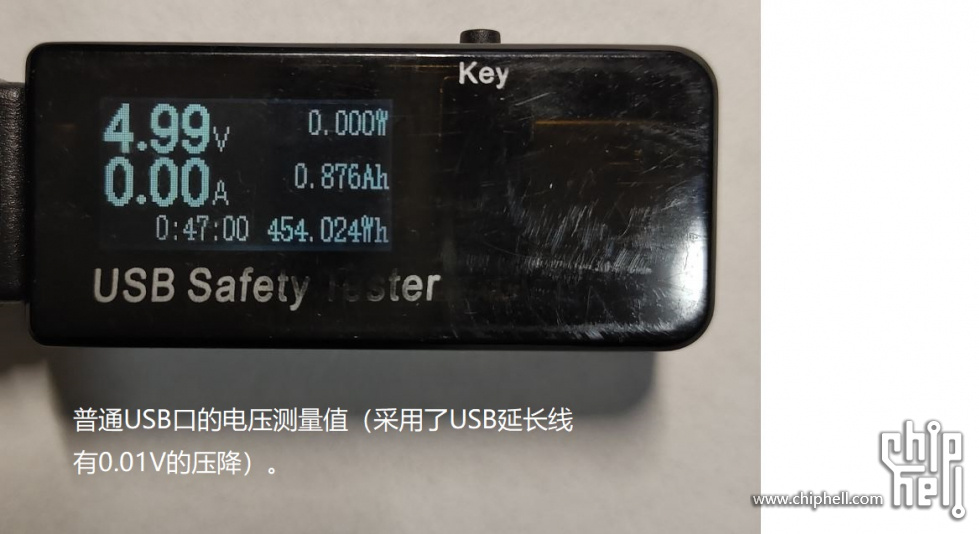

现场直接测量了下USB口的电压

 楼主| 发表于 2023-3-24 23:31 | 显示全部楼层
ferguszou 发表于 2023-3-21 22:58
抱歉问一下楼主和9楼,
这接口配置是什么主板阿,有点羡慕阿,
双网卡,双TB
9楼的主板是intel 4677主板 华擎的型号如下图
