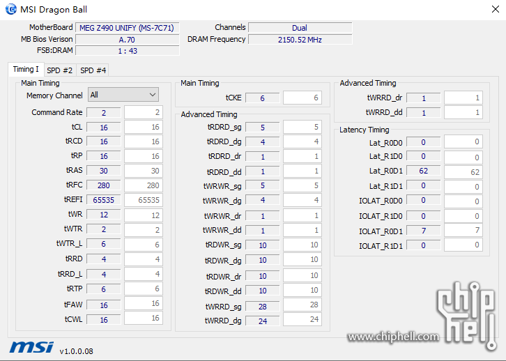

MSI主板的ringclock居然默认在3100, 调到4500直接优秀起来了。

楼主第四时序填28 我看很多贴说是16+16=32 。有什么说法吗?小白这几天在挑内存 也是4000c16 16 16 32
调了 65535
trfc 300
Trrd l 4
Trrd s 4
Tfaw 16
刚过测 其他还没动
刚好可以品楼主的作业。我的ring直接干到5.0 胆子大一点

 楼主| 发表于 2023-3-14 06:06 | 显示全部楼层
beckcppes 发表于 2023-3-14 05:45
楼主第四时序填28 我看很多贴说是16+16=32 。有什么说法吗?小白这几天在挑内存 也是4000c16 16 16 ...
说实话很复杂 三言两语讲不清楚。。。buildzoid(AHOC)有个视频专门聊的这个话题https://www.youtube.com/watch?v=LGZONuG1sJY

没事,我可以抄你的作业 16 16 16 28 已经烤上了

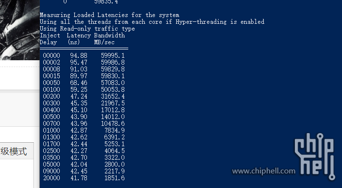

8g*2负载下的延迟

dens 发表于 2023-3-14 06:25
8g*2负载下的延迟
你这个MLC是3.10么?我只有DDR5上见过满负载还在100ns以下的。
是3.1的,DR4 BDIE条子

FakeUberDriver 发表于 2023-3-14 22:17
。。。那就牛逼大了 你这应该是3600mhz的速度但是小参全是1, REFI 65535吧哈哈哈哈。 ...
10代平台4300C16的数据,这工具里的带宽应该是copy性能。12代之前的构架COPY天生残疾上不去。
可惜我13代平台卖了,不然也试一试,之前都不知道有这个玩意。
可惜我 ...
我恰恰相反是把10900k和Z490卖了,以前都没跑过这个,少见多怪见笑了。 这么看来10代内存不仅最小的延迟低,负载下的延迟也全方位优于12代。
终极作业,tRP可以再降一点到14,其实你的条子体质好CL和tRCD也可以试试14。跑了一晚上ycruncher所有带内存负载的 应该没啥问题了。

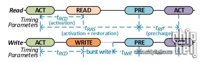

其实理论上tRAS的最小有效值是tRCD+tRTP。。
READ to PRE=tRDPRE=tRTP
至于28这个数。。我也不知道它为啥就规定最小28。

不是所有的参数都和电压正相关的。 tRCD基本就是条子本来的xmp 跟着频率一起成正比动,比如xmp 3600 trcd16 那么4000trcd必须放宽到18. 你可以试试C16 18 16 28 这种。 另外ODT也很关键 on die terminal. 80 34 48 我用的这组。有人需要 80 60 120,反正就那么几组试试呗。
实际情况比这个复杂点, AHOC有3个视频专门讲这个。 而且intel和amd平台还略有不同。比如Intel没有tRC的register, AMD没有tRAS。 固定的tRC下, tRP和tRAS之间压低tRP更出效能。同样是tRC44, 16+28组合不如14+30。
