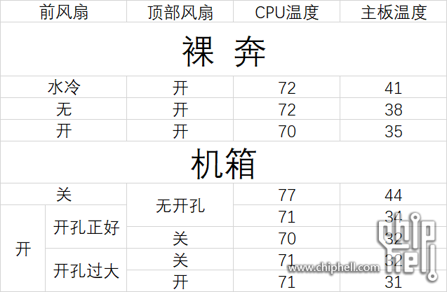

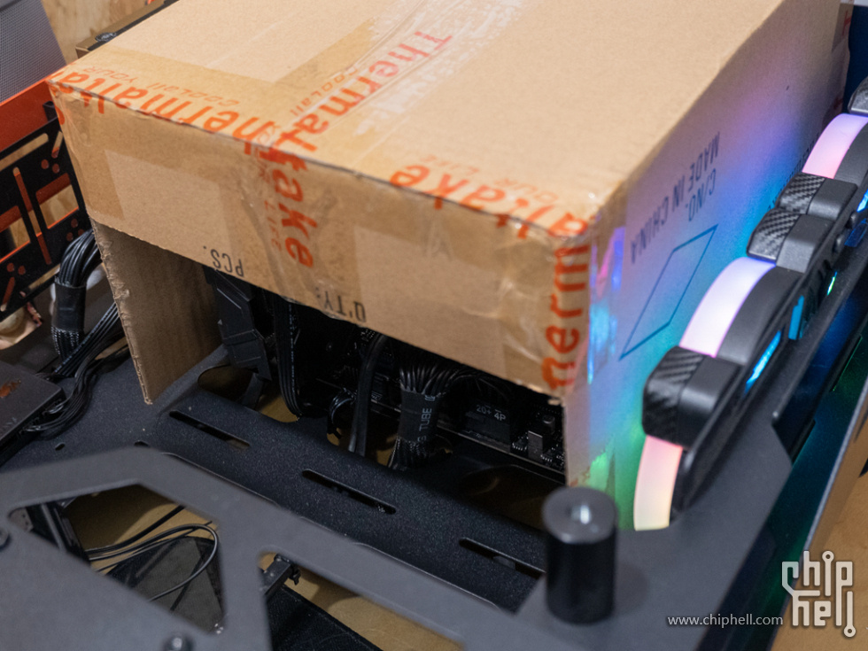

我原来专门找个纸箱剪了模拟裸奔、大闷罐机箱各种加风扇的效果,实测结果是前后贯穿的顺畅风道总体效果最好

木小偶 发表于 2023-3-14 15:51
我原来专门找个纸箱剪了模拟裸奔、大闷罐机箱各种加风扇的效果,实测结果是前后贯穿的顺畅风道总体效果最好 ...
是的吧。。。。那是肯定的。。。风道设计好,的确比裸奔温度更好看
但是要形成这种风道和效果影响条件还挺多的
比如机箱防尘网都有风阻,可能需要加大风扇转速,多加风扇或者换大尺寸风扇,不然基本没风呀
还有机箱风道尽量还要短。。。。
但这样又可能有噪音问题了。。。。。
所以想想不如直接裸奔一下看看了。。。。
