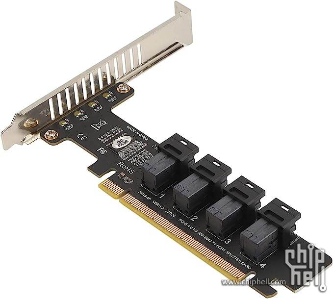

U2让开接M2去
如果是多U2的,用这种转接卡,不挡风
