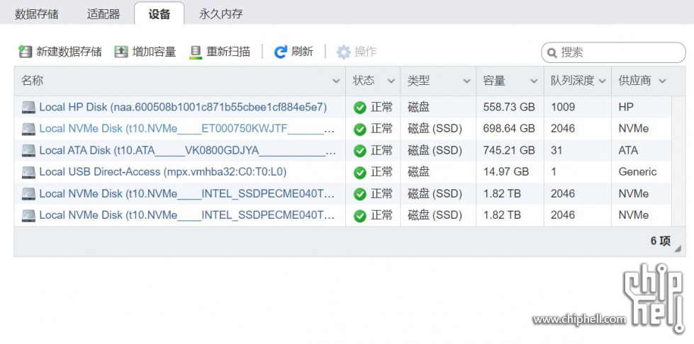

原来是这样啊,明白了,那我的存储设备如下图所示,有2个速度快的NVMe SSD,1个傲腾P4800X 698G,2个P3600 1.82T,怎样规划利用最合理呢?我的想法是傲腾P4800X做Datastore盘,专门放VM虚拟机系统相关文件,两个P3600 1.82T给虚拟机做存储盘跑各种应用软件

你这全闪的情况,就磁盘性能方面怎么用都是有理的。你唯一要考虑的是:如何把现有零散的独盘空间充分利用起来,比如:2 个 P3600 能否组 RAID1 避免单盘失效,或者数据没那么重要组 RAID0 只追求极致性能和空间利用率

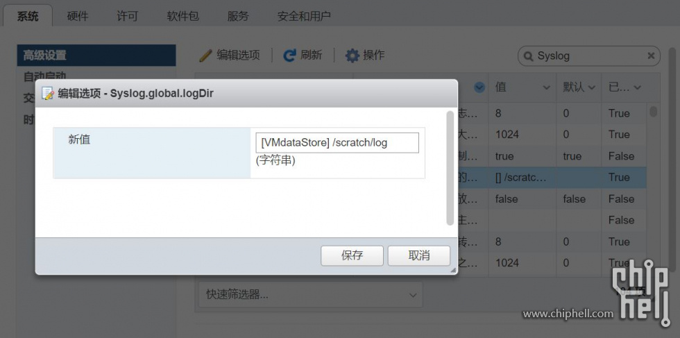

我是将ESXi 6.7版装在16G的microSD工业存储卡上,这种情况长期运行的话需要重定向LOG吗?具体怎么修改设置,我是想把所有syslog都重定向到存放虚拟机的Datastore目录下,百度搜了一下,貌似没有明确的操作步骤

在VMware Docs官网上也搜到了这篇文档,在 ESXi 主机上配置 Syslog
但是我把 Syslog.global.LogDir 字符串改成 [VMdataStore] /scratch/log 却提示无法更改,其中VMdataStore是我新建的Datastore名,用来存放虚拟机文件,难道路径有哪里输的不对吗?

先去建立对应的路径才可以

(lll¬ω¬),汗,刚才试出来了,原来要求这么严格,需要先建立目录路径,我以为系统会傻瓜化自动生成,现在弄好了

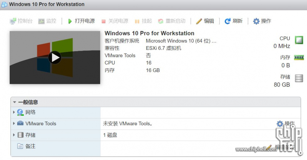

再请教一个问题,我创建了一个Windows 10 Pro for Workstation虚拟机,挂载的ISO镜像是cn_windows_10_business_editions_version_21h2_updated_sep_2022_x64_dvd_1015341c
但不知为什么,打开电源引导失败,会进入下图所示的BIOS界面,win10系统不是支持EFI启动吗?

(lll¬ω¬) 汗,知道怎么回事儿了,原来在启动引导显示…… CD-ROM CD…… 时要立刻按回车键确认

应该是有类似PRESS ANY KEY TO BOOT FROM CD-ROM吧,哈哈。

没错,无脑没太在意这行提示,以为是请稍后正在从CD-ROM启动……
