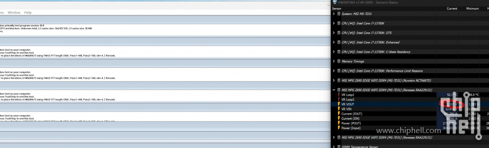

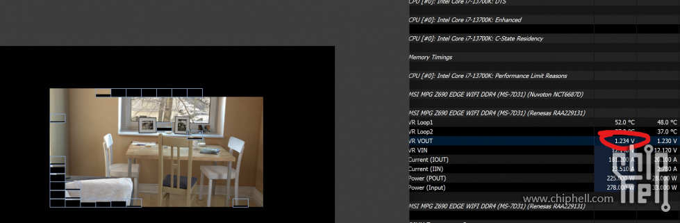

发表于 2023-3-19 00:12 | 显示全部楼层
loughlion 发表于 2023-3-18 22:04
你相同设置下跑R23和P95相差0.06v那么多吗?
我相同设置下跑R23和P95相差只有0.015v左右 ...
是的,相去甚远
发表于 2023-3-19 00:26 | 显示全部楼层
你这偏差好大啊
我的没有这么大,我1.152v跑R23,跑P95是1.138v,1.144v跑R23,跑P95是1.128v
