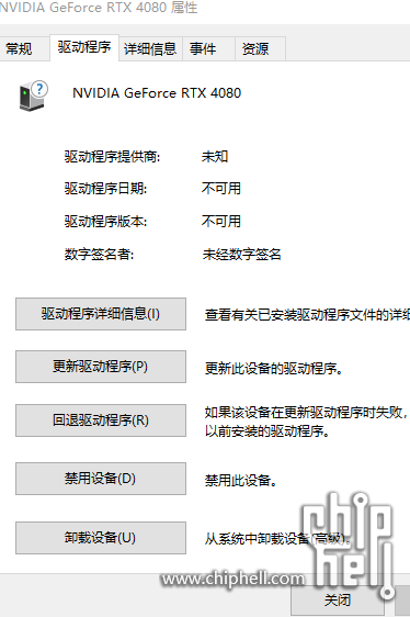

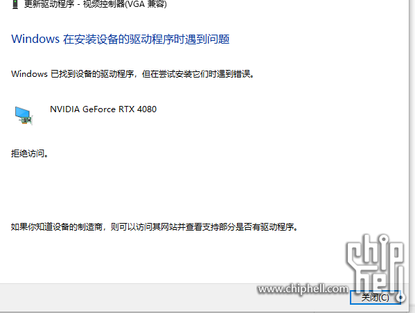

 楼主| 发表于 2023-3-18 20:45 | 显示全部楼层

 楼主| 发表于 2023-3-18 20:53 | 显示全部楼层
安装驱动显示拒绝访问

 楼主| 发表于 2023-3-18 21:08 | 显示全部楼层
甘尼克斯 发表于 2023-3-18 20:47
先下载最新驱动和DDU,然后拔网线,DDU清除卸载驱动,然后安装新驱动。最后插回网线,搞定 ...
还是不行
