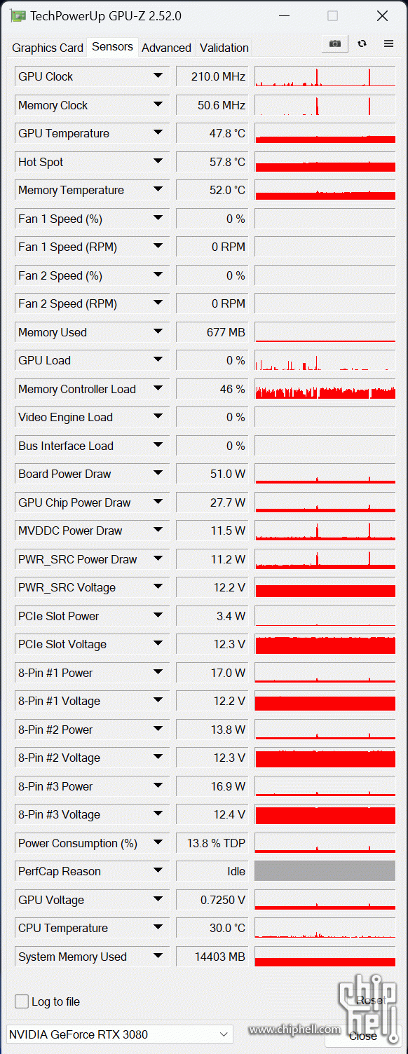

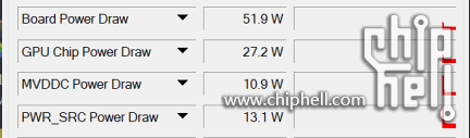

某嘉的3080魔鹰(不是**),空载时功耗平均50W
然后找朋友的机子看了,星曜3080,待机只有20W左右,
对比一下,发现芯片和显存功耗差好几倍。跟客服联系后说让返厂检修,因为这时间肯定不短,当地代理说这情况也未必会修。请教下大佬,这种情况到底要不要返厂,不返厂怕时间长了会出问题,返厂又要很长时间。
感谢大家关心,因为之间表述不清楚,特此补上
a、关闭win11的gpu加速计划,无效
b、关闭nvidia container服务(此项对我的1070显卡有效,关了以后待机功耗降到10瓦),无效
c、换成2k60hz显示器,无效
d、系统默认壁纸,无壁纸软件
e、最小化安装系统,无效
f、关闭HDR,无效
如果接核显UHD770输出,3080的待机功耗可以降到25W左右
