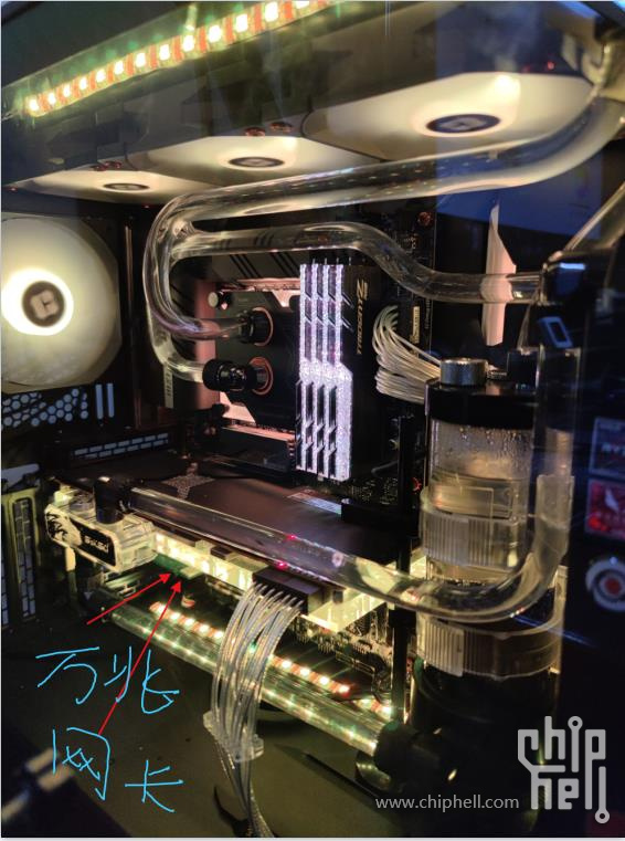

两路光纤过去,出来光口发现接不了电脑。
Pc主板自带万兆电口,由于显卡横装挡住了所有pcie口,所以无法装万兆光口网卡。
现在知道只能买万兆光转电收发器来解决。
请问还有别的方案吗?谢谢。

各种妥协呗,或者把显卡竖起来

pcie延长线,延显卡过或者延空槽根据你实际情况

如果你是ATX或者MATX主板的话,不存在显卡挡住的问题,显卡只占2个档位,你肯定是为了美观横装显卡才导致无法使用其他的PICE的。把显卡竖过来安装,可以解决问题,显卡也可以全速运转。转接线肯定是影响显卡性能发挥的。

插槽够的话,弄个硬转接板+半高光口网卡

有NVME接口的万兆网卡,可以从闲置的M2接口引出一个万兆口
AQC107的方案,万兆电口,挡板拆掉后,可以想办法找个地方开口
乐扩M.2转单口万兆10G以太网适配器IO-M2F107-GLAN网卡M.2(B+MKey

给显卡改分体水然后接万兆光口PCIE设备

换个思路,把其中一路光纤换成6类线,如果不是太长,超五类也行。穿管线很容易抽的。一头rj45接主板,一头用光转电万兆模块接交换机。

谢谢各位大神的方案,小弟已经基本解决
1.雷电3转万兆光口
2.再买个万兆交换机进PC房
再次感谢
