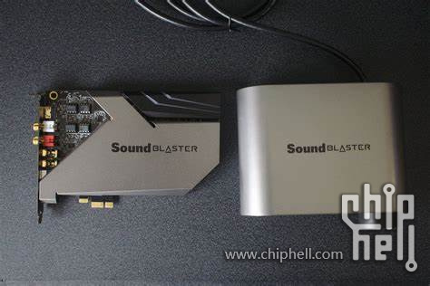

   如题,最近看上了创新的AE-9声卡,可是这声卡的接口是pciex1的如图所示 OIP-C.jpg ,但是我主板上全是pciex16的插槽 R-C.jpg ,这个声卡插上去,能被识别吗?
发表于 2023-3-21 21:54 | 显示全部楼层
都可以
但这年头建议直接用usb或者光纤接外置一体机
发表于 2023-3-21 21:55 | 显示全部楼层
当然可以了。看你这板子像z77。中间那俩不就是么
发表于 2023-3-21 21:57 | 显示全部楼层
可以,我Z690刀锋 Ti+4090只能插第三个。一样用~!你自己想想,一个声卡能需要多少带宽?放心用!
发表于 2023-3-21 21:58 | 显示全部楼层
显卡往X1插都行
 楼主| 发表于 2023-3-21 21:59 | 显示全部楼层
freedog888 发表于 2023-3-21 21:57
可以,我Z690刀锋 Ti+4090只能插第三个。一样用~!你自己想想,一个声卡能需要多少带宽?放心用! ...
我的主板没有那种短的pcie接口
显卡是长的插槽,x1是短的插槽
 楼主| 发表于 2023-3-21 22:00 | 显示全部楼层
这是网图,我没有那种短的x1接口
发表于 2023-3-21 22:05 | 显示全部楼层
yebkf 发表于 2023-3-21 21:59
我的主板没有那种短的pcie接口
我的意思是PCI X1和X16供电都一样。区别就是长度和带宽。你声卡需求X1的带宽,你插在X16上当然能用,就是跑不满速度而已。
发表于 2023-3-21 22:13 | 显示全部楼层
freedog888 发表于 2023-3-21 22:05
我的意思是PCI X1和X16供电都一样。区别就是长度和带宽。你声卡需求X1的带宽,你插在X16上当然能用,就是 ...
跑的满啊,因为他卡就是x1啊,只是有15个通道浪费了而已。
发表于 2023-3-21 22:14 | 显示全部楼层
yebkf 发表于 2023-3-21 22:00
这是网图,我没有那种短的x1接口
噢,随意插
1可以插在16上,16也可以插在1上
 楼主| 发表于 2023-3-21 22:17 | 显示全部楼层
声卡比主板上的插槽短了一截

发表于 2023-3-21 23:34 来自手机 | 显示全部楼层
别介意。插上一点影响都没。完美使用。
你看看GT1030,人家是PCI-E 3.0×4的,但厂商都是强行把它做成×16的。这卡的金手指,后边2/3的pin都是不通的。插上一样用。
 楼主| 发表于 2023-3-22 10:55 | 显示全部楼层
伦风凝星 发表于 2023-3-21 23:34
别介意。插上一点影响都没。完美使用。
你看看GT1030,人家是PCI-E 3.0×4的,但厂商都是强行把它做成×16 ...
好的,谢谢哈
