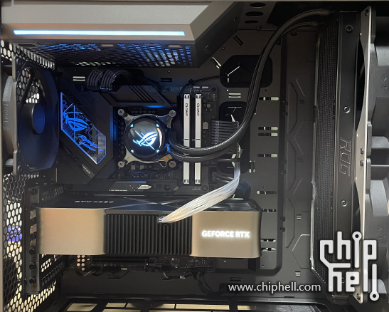

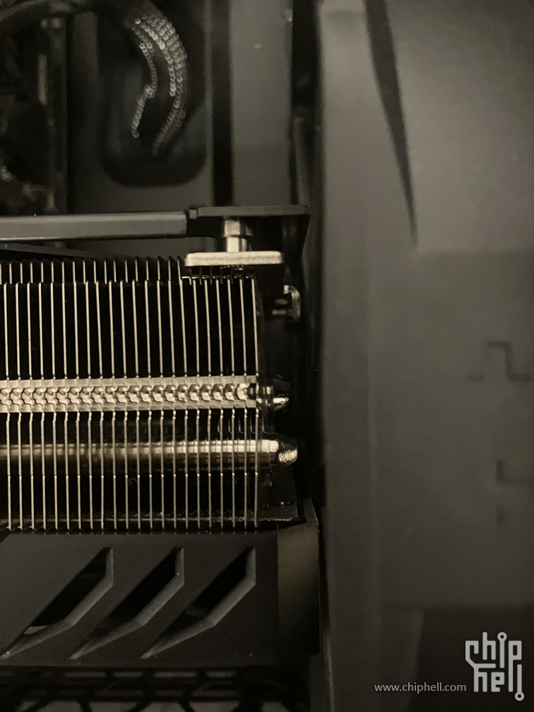

发表于 2023-4-3 22:02 | 显示全部楼层
我把331.8mm的pny卡进去了,只要把显卡位18038拆了,把cpu位置的18038下滑到显卡位就行,严丝合缝
发表于 2023-4-4 08:32 | 显示全部楼层
恭喜!我看老外论坛有3个人这样安上了,但之前帖子里你说安不上让我慌得一批,这下放心买了

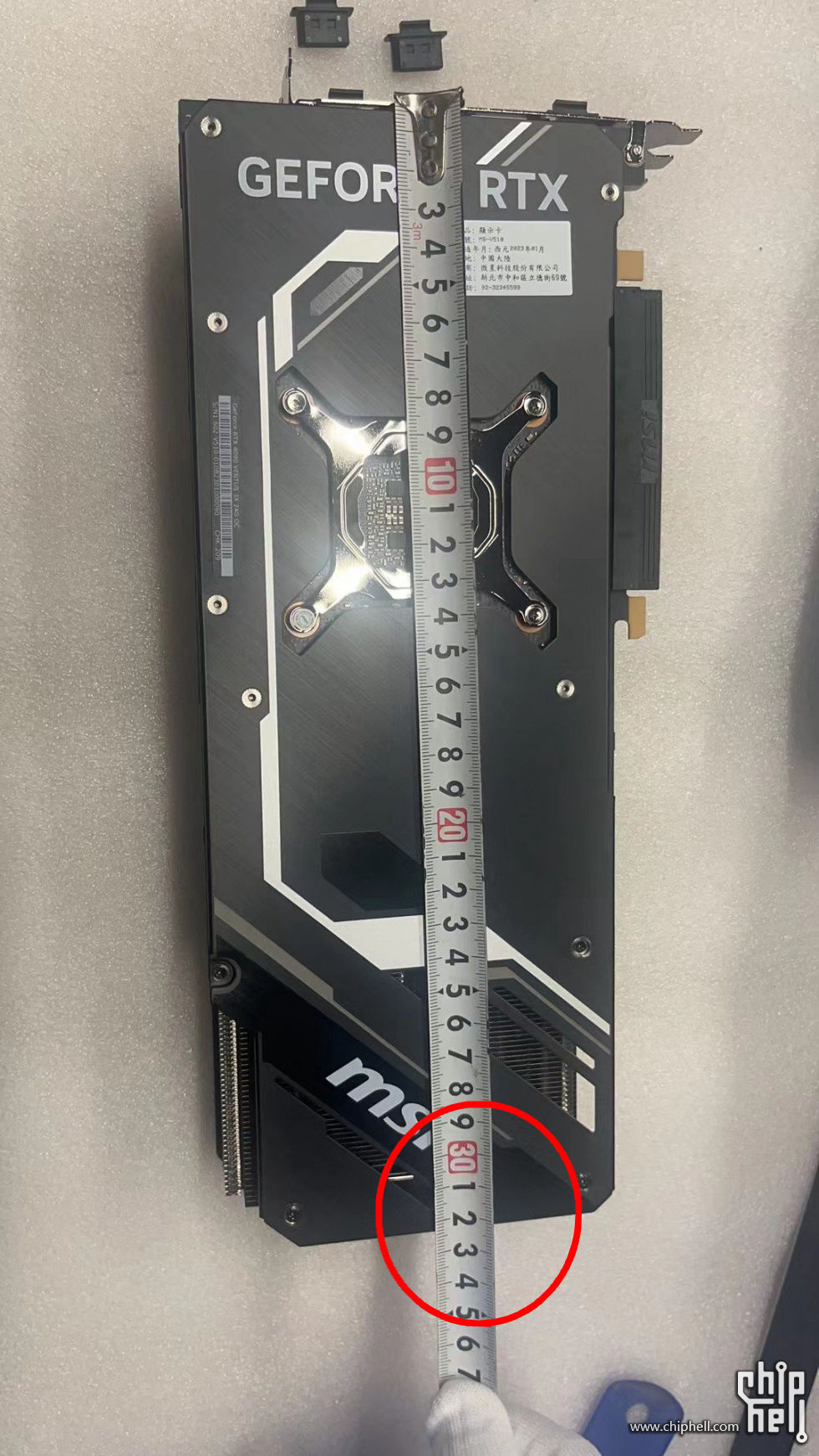

你是来搞笑的吗??你自己量的图上都不到330呢

本来打算如果装不进去,就改为4080FE的
发表于 2023-4-4 11:36 | 显示全部楼层
其他厂家给的数据一般是包含挡板的, 如果不特别指出的情况下就是说的包含挡板的数据, 而微星公布的数据是不包含挡板的, 然后一群人都误以为它是最短的非公, 实际上并不是

其他厂家给的数据一般是包含挡板的, 如果不特别指出的情况下就是说的包含挡板的数据, 而微星公布的数据是 ...
东拉西扯扯啥呢?我就问你图上长度是多少??官网长度是多少??误差是多少??
还口口声声超过330了。。。。。你是不是不识数啊?
发表于 2023-4-4 17:44 来自手机 | 显示全部楼层
还口口声声超过330了。 ...
我说是的是包含挡板的长度超过330mm,有问题吗?7楼也说了
