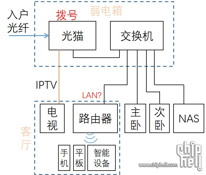

1条件
⑴ 光猫入户,弱电箱里只能放光猫和一个交换机(或者小型的路由器)
⑵ 弱电箱到客厅2条网线;弱电箱到其他放假各1条线
2. 拓扑结构
方案一:光猫拨号,弱电箱放交换机,然后通过网线接到各个房间,客厅放路由,接无线设备、智能设备等。
问题:这种结构中,交换机应该接路由器的LAN口吗?
接在路由器的手机、HTPC或者盒子能正常访问NAS吗?这个方案中,还可以把交换机换成一体式路由器,TP的R5408PE-AC怎么样?
方案二:光猫桥接,主路由拨号,放在客厅,两路线接回弱电箱的交换机,再接到各个房间
问题:光猫桥接之后,如果需要IPTV的话,如何接线?
NAS是否可以接在客厅的路由器上还是接在交换机上?
这个方案对路由器要求高吗?无线设备+智能设备15个左右;如果IPTV不行,还得加上HTPC或者盒子。

我建议方案1.
关于IPTV这个事,都能解决,思路就是VLAN。一个是很多路由器有IPTV功能,直接启用后选择对应的端口就行。另一个思路就是走交换机,网关型交换机支持VLAN设置,设置IPTV走单独的通道就好了。具体的设置方法B站应该都能找到。

可以划分VLAN的话就用方案2,设备各司其职。方案1的路由接什么口要看路由功能,有的比较方便直接接LAN口就能用,有的路由会先检测外网连接,就得开启路由设置里的AP模式根据提示接线。

我的建议是采用方案一的拓扑,并改为 AC + AP 的方式拨号上网。(家庭网络没必要把拓扑弄得很复杂)
一,光猫桥接与否对 IPTV 通常都没有影响,有公网 IP 建议光猫桥接,使用 AC 设备拨号。
二,路由器作为 AP 使用时,网线接 LAN 口即可,记得关闭路由器的 DHCP 服务。
三,在 AC + AP 组网的情况下,很容易就可以实现无线漫游。
四,如需节省成本,完全可以光猫拨号,路由器做 AP 只负责无线终端上网。需要 AC + AP 组网时再购买对应设备替换掉原设备即可。

我是觉得方案一也挺简单的,家里设备不算太多,客厅一个路由就足够无线设备用了,所以如果对性能要求不高的话,用光猫拨号就足够了?

我现在就是第一种,尽管路由器的IP段和NAS不一样,但是连接路由器的设备也可以访问NAS。
按理你第二种也是可以访问NAS的。

方案1,买个小体积的路由器在弱电箱里拨号就行了,其他保持不变,外面的路由器设成AP模式

方案一交换机要接路由器WAN口,不是LAN口,可以实现路由器端的设备访问NAS

光猫一般都够用,只是我更建议让光猫只负责光转电这个功能,而上网拨号则交给路由器。弱电箱里拨号用的设备,你应该找有线路由器或软路由(喜欢折腾可以试试,但注意散热问题)。
回复 21 楼:
在方案一情况下,无线路由器的 LAN 口接到交换机,并关闭 DHCP 服务,无线终端就会获取到光猫(或光猫下的路由器)下发的 IP 地址。此时 NAS 和无线终端将处于同一网络,无线终端和 NAS 自然就可以相互访问了,原因是无线路由器 LAN 口跟 WLAN 是桥接的。
当无线路由器是 WAN 口接交换机时,无线终端出网会多一层 NAT 转发,并且此时只能无线终端单向访问 NAS 服务器。
