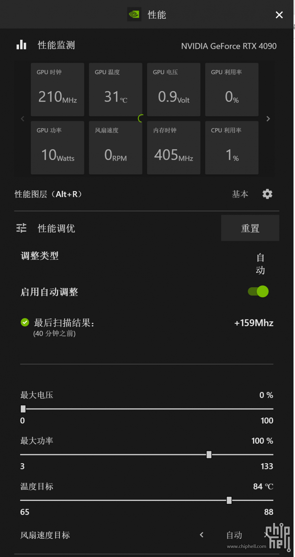

GFE性能的截图:
最后扫描结果显示为+165MHz

华硕TUF4090,我刚刚切换到了安静模式BIOS,然后再次测试GFE

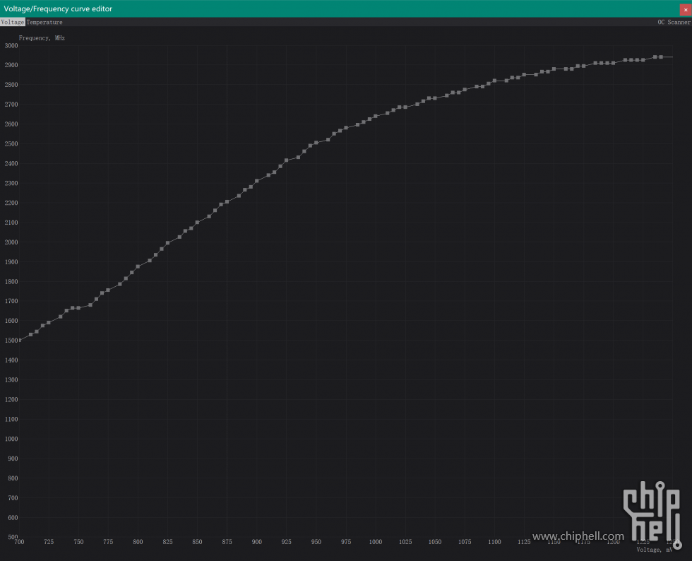

这是安静模式BIOS下的小飞机曲线截图
小飞机:
0.90v - 2310MHz
0.95v - 2505MHz
1.00v - 2640MHz
1.05v - 2730MHz
1.10v - 2805MHz
GPU-Z的log日志:
0.890v - 2505MHz
0.940v - 2700MHz
0.990v - 2850MHz
1.045v - 2970MHz
最后扫描结果也是一样显示为+165MHz
在安静模式BIOS下,GFE测试最后一段居然跑1.045v电压,比性能模式BIOS还低了0.005v,低了15MHz

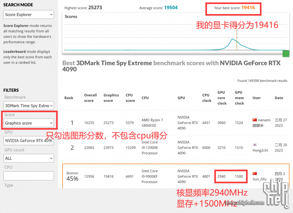

很遗憾,我的cpu是9900kf,并不是13代intel,大概不能发挥显卡全部性能
不过我显示器是4k 144hz,4k对cpu没有太大瓶颈的,玩单机够用
昨天我刚好跑分的,跑100%功耗,核心大概拉了200多MHz,显存+1500MHz
跑TSE时核心最高频率为2940MHz,只看显卡分的话,我的显卡得分为19416,世界平均得分为19504,我的排名为底部45%
如果cpu换13代的话,显卡跑分估计会好看些,不过以后cpu可能换14代或者15代,不急
发表于 2023-4-3 23:41 | 显示全部楼层
不过我显示器是4k 144hz ...
U对4K的图形分应该影响不大,不过你这个图形分感觉也是偏低的,看你这张卡体质至少是平均水平,核心+200,显存1500,正常是要上20000分的
