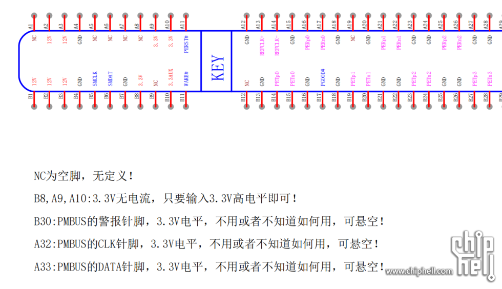

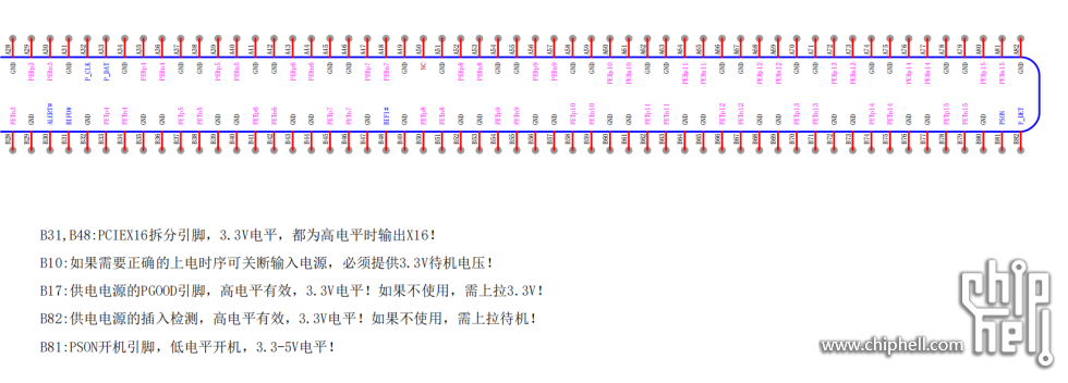

1. 算力板上的就是普通8pin CPU 供电。。。但是想简单了,电源没有开机信号,是不上电的。找个台式机电源检测器(就是短接2个pin),算力板上的灯就能亮了。但是按开关还不能开机。
2. B站有个视频,有个老外把算力板插台式机主板的pcie槽上,最后折腾开机了。就是让PCIe 提供电源。所以原配那个底板还是需要的,上面有个10pin的接口。咸鱼有卖24pin转10pin的定制线。
3. 底板上那个NVMe的是CPU 直通的,算力板里的2个反而是PCH的。牙膏工程师的设计太神了。
4. 如果要插独显,貌似NUC11 的底板更好,中间空了个槽位可以散热。NUC9的背靠背设计,热死人了。 而且NUC11 底板貌似是24pin直接用的

给你个图,就知道这么弄了
