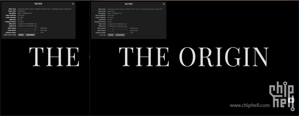

如图所示,左边是Chrome,右边是Firefox,U是137K显卡3060Ti。播放的是影视飓风4k120演示片。Firefox的av1是软解,Chrome的是硬解。
不知道能不能看出来右边的文字边缘都明显比左边清晰,而且视频左上角统计信息Chrome的Video Speed明显低于Firefox。好家伙,我可能看了个假b站,Firefox软解的画质才是b站真实水平,问题是Chrome的硬解为何Video Speed会低这么多?
之前发现Chrome硬解b站AV1的8k视频(影视剧风8k演示片)会卡顿,这两天倒是不卡了,合着原来是锁画质了?
更新1
关于上面提到的“Chrome硬解b站AV1的8k视频(影视剧风8k演示片)会卡顿”,各位30系用户都可以试试,记得确认是显卡硬解,然后可以试试开关resizable bar情况是否有改变
更新2
发现不管用新版还是老版Chrome看b站的video speed都会被锁在9900kbps,Edge倒是没有锁这个,但是画质基本和Chrome一致
所以说b站这个统计信息里面的Video Speed是什么意思呢?在这个对话框里面是有码率(Data Rate)的,感觉Video Speed指的也不是码率,有点迷惑
为了对比开关折腾了几次Edge之后,Edge也被锁了Video Speed,啊这
更新3
更新Firefox之后,Firefox也被锁Video Speed了,但是奇怪的是Firefox依然是软解AV1,什么分辨率都一样是软解。更奇怪的是,调整为AVC解码优先之后FF直接无法调整到高于1080p???
更新4
给大伙道个歉,上面说FF比Edge和Chrome画质好仅限非全屏的情况。全屏之后二者画质我个人无法区分。感觉是两个浏览器内核对视频的缩放算法不同,FF缩小视频之后的清晰度更高

好吧图被压缩了看不清, 左边Video Speed 9900kbps, 右边都五位数8打头了。
更新一下,发现Chrome不管用新版还是老版b站的video speed都会被锁在9900kbps,Edge倒是没有锁这个,但是画质基本和Chrome一致。
所以说b站这个统计信息里面的Video Speed是什么意思呢?在这个对话框里面是有码率(data rate)的,感觉它指的也不是码率,有点迷惑

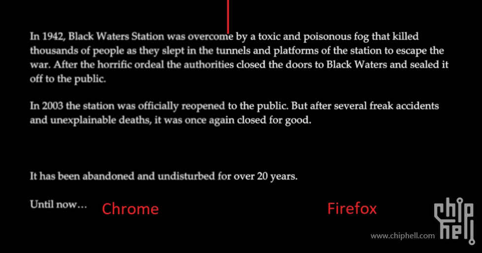

Chrome、Edge小窗口不够清晰锐利的,在快捷方式目标后面加上 --disable-direct-composition-video-overlays

Misaka_9993 发表于 2023-3-30 17:36
Chrome、Edge小窗口不够清晰锐利的,在快捷方式目标后面加上 --disable-direct-composition-video-overlays ...
好像没什么用,大概是我没有加对

发表于 2023-3-30 17:53 | 显示全部楼层
__|__ 发表于 2023-3-30 17:50
好像没什么用,大概是我没有加对
需要重启浏览器。并且浏览器自启动时无效。

 楼主| 发表于 2023-3-30 17:54 | 显示全部楼层
意思就是全部Chrome进程退出之后再改、改完启动才生效?
发表于 2023-3-30 17:55 | 显示全部楼层
要不然呢,一个快捷方式还能即时生效?这bug一年以上了。
 楼主| 发表于 2023-3-30 17:56 | 显示全部楼层
好了生效了,谢谢大哥~大哥牛比~
https://bugs.chromium.org/p/chromium/issues/detail?id=1429207
烦了,给Chromium提了issue,赶紧修,不然我老得加个参数。
现在Chrome、Edge不加参数,非全屏模式下,基本就是加了模糊滤镜在看。不知道chromium月月刷版本号在干啥。

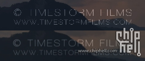

这不是加了模糊滤镜,这是downscaling算法导致的,如果你关闭硬件加速或者--disable-direct-composition-video-overlays那么就会使用暴力的缩放算法,虽然单帧看起来锐利但是对于动态画面的不规则边缘和较细的文字表现会非常糟糕,你提的issue里的图片也是如此,文字虽然看起来“锐利”但是描边粗细明显粗糙不均匀,那个“一”字甚至完全缺失了下侧的描边。
这种设置下油管找个8K视频看文字或者星空、不规则边缘之类的地方都可以发现有很明显的抖动,就像游戏不开抗锯齿一样。小窗口看的话甚至横竖方向的细的文字笔画都会缺失,原始分辨率和渲染分辨率差距越大越明显。
估计浏览器考虑效率,缩放也就只能这样了,要么狗齿,要么模糊,要么清晰度别选超过渲染分辨率太多的。
