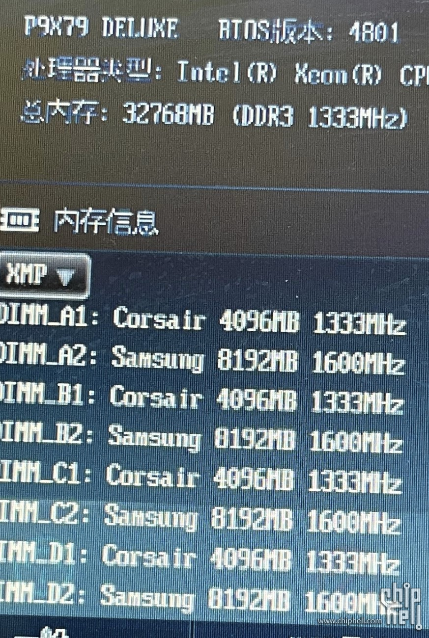

图片主板BIOS界面,下面能识别所有内存,可上面显示总内存只有32G,实际有48G,装的黑群也是显示32G,进PE也显示32G,主板是华硕的P9X79.CPU E5 2650L V2,是什么原因,

XMP关了,现在只插4条8G的,显示总内存为28G ,这是什么情况?

我插4条8G应该是32G,显示的是28G不是少8G,而是少4G,这样也能看得出来吗?

再就是4G的内存怎么插都行,现在插6个4G没有问题。

发表于 2023-4-9 23:11 | 显示全部楼层
这不就是海盗船的条子没识别嘛,你可以把三星条子和海盗船对调一下,看看是不是又成了三星识别不了了,如果是,基本上就是8条掉四条,我听说重新插拔cpu能好的,我觉着也是cpu太大,接触点有没接触好原因造成的,也有说松松cpu散热器螺丝也能解决的,反正我认为的方面就是cpu接触不好,导致的

我是只插了这4条,其它的没有插。

你这四条也有识别不了的内存
