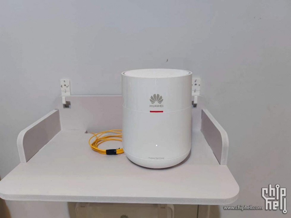

前段时间联通免费升级了千兆,前提是把老光猫拆走,换成新的光猫和配套的路由器(应该是叫路由器)。当然所有设备都是联通赠送。
联通人说路由功能最好是由光猫来做,我老设备华硕只能做交换机。
他说这套联通光猫是现在最好的,肯定比我的华硕路由好。
最下面放下我的网络图和设备照片。
现在问题来了,我试过把家里设备都连到光猫的WIFI上,但是无法访问电脑共享里的资源。想问下有没有熟悉这套联通设备原理的同学帮忙解答下。
或者说我强制把光猫换成桥接功能,还让老设备做路由,是否可以,是否可行。
好了。按照大家的指导。跟联通要了超管密码。然后把超管密码改成个人的。这样超管密码就不会因时效而失效。
目前AC66U 已经闲置了。所有房间的线都接到了光猫后面的口。光猫从路由,虽然插着电,但也没什么卵用。主光猫就可以实现全无覆盖了。
后期看看什么时候想折腾奈非了,再把AC66搞起来,用国际mitv看剧。当然了只能是作为下级交换机功能使用了。
因为这个 专门网上找了个定制柜,花了我1300大洋。

你那老路由器已经完全没用了 直接光猫接交换机就行了

这是为了完成业绩,正常来说联通给你装的这两个设备是应该分开的,做覆盖用的
发表于 2023-4-12 11:03 | 显示全部楼层
“联通人说路由功能最好是由光猫来做”装维人员一般水平就这样,所以只能拉个线融个光纤,拿个手机APP给你下发配置,其他的就非常业余了!

这两台设备,真的比你的ac66u好(硬件配置),软件看需求
你现在的问题是施工和设置的问题

你的662D跟主光猫放一起 图什么?
你这套是FTTR  to  room的
光猫下面几个路由的DHCP注意要关掉

把你的华硕撤了,把上面那个华为的圆柱放到你66u的位置用网线连接.

1.662D可以通过网线mesh
2.你不会真的没有关闭下面几个路由的DHCP吧?看看家里客户端是不是都在同一个网段
发表于 2023-4-12 11:32 | 显示全部楼层
你的电脑  通过 交换机   ac66路由器(二级 )   连接到 猫 (一级),跨网段了,其他设备通过猫的无线连接,不在一个网段里边,自然不能通过猫 无线连接的自然不能直接访问电脑
你那个老的 ac66  还不如  猫 和  分体自带的 路由效果好,直接猫拨号 就行,后面 接交换机,这样无线设备好有线电脑就在同一个网段了(同级) ,老路由可以放到偏僻的房间当个ap

另外你还要看各个终端的SMB版本,除了网络问题,这个也是常见的内网共享问题之二。

其实光猫做路由,下面把华硕路由器当交换机和AP用也没啥问题,你把设备接到华硕路由器一样可以互相访问资源啊
