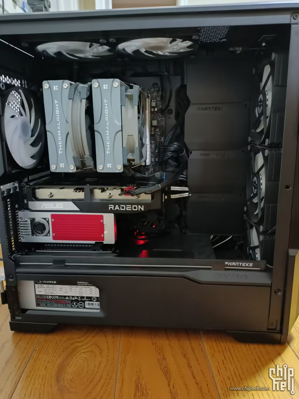

如题,买了ASM2824的免拆分4M2卡,可以把PCIE3.0*4或者*8的带宽拆成4个PCIE3.0*4,动态分享。
结果在我的X570ACE上遇到了奇葩情况,直通CPU的两个PCIE4.0插槽均不认卡,通电有温度,但是看不到盘,BIOS里更改gen3gen4AUTO模式都不行,主板浏览器显示插槽是空的。但是插在南桥给的PCIE4.0*4上就完美识别一切正常。
经过一晚上反复实验,终于找到了一个解决方法。
用追风者机箱原配的PCIE3.0延长线把免拆分卡竖起来,正常了,插的正是直插不认的CPU直通PCIE。
理论上插那个南桥提供的PCIE4.0*4,再把直通的PCIE4.0*8拆成4+4还可以多上一条M2,但是4条M2抢PCIE3.0*4的通道太难看了。
发表于 2023-4-13 00:44 | 显示全部楼层
显卡下面那个像散热的是啥?
 楼主| 发表于 2023-4-13 00:44 | 显示全部楼层
ACSOUV 发表于 2023-4-13 00:44
显卡下面那个像散热的是啥?
那个就是ASM2824啊

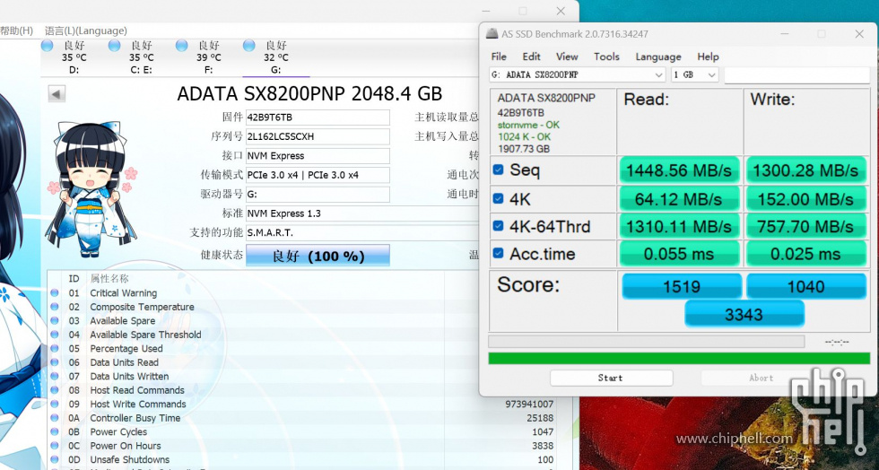

我用的是plx8724芯片的拆分卡,插在南桥出来的pciex4口上,但是每张m2只有x2的速度,一直百思不得其解。
 楼主| 发表于 2023-4-13 08:26 | 显示全部楼层
startkkk 发表于 2023-4-13 08:03
我用的是plx8724芯片的拆分卡,插在南桥出来的pciex4口上,但是每张m2只有x2的速度,一直百思不得其解。 ...
读取和写入都只有*2的速度么?CDI看带宽是多少?

发表于 2023-4-14 09:11 | 显示全部楼层
 楼主| 发表于 2023-4-14 09:18 | 显示全部楼层
startkkk 发表于 2023-4-14 09:11
读取写入都是x2的速度,cdi显示x4,很奇怪。
我这个还好,可以满速跑,占了*8,可以同时两块跑满*4.
