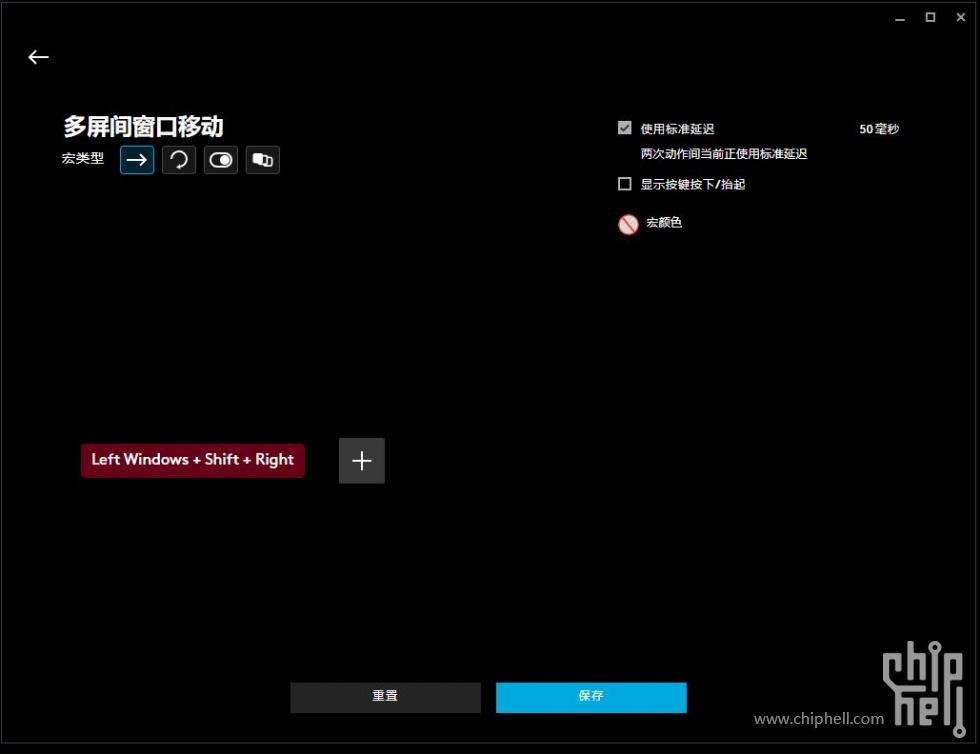

多屏之间窗口移动:Win+Shift+左右方向键(做个宏绑定在鼠标侧键)

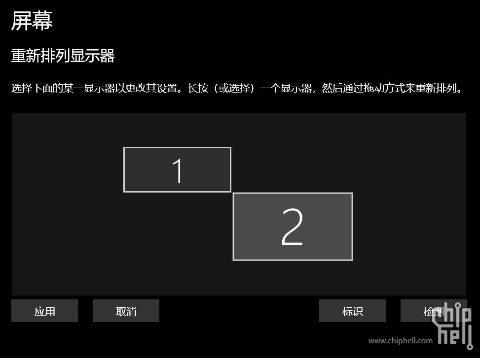

具体到你的使用场景,如果怕远端的副屏影响窗口移动,如此排放就行了,保证窗口和鼠标移不过去
