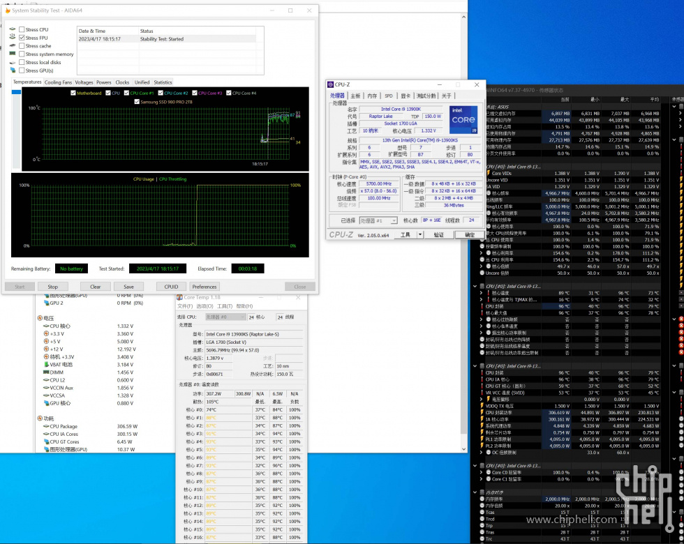

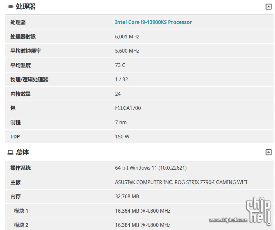

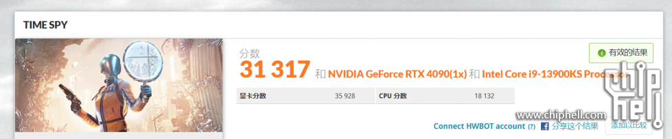

新装的电脑,CPU:13900ks,散热:EK的Lux dark 360一体水,昨天刚装好,bios全默认,跑个CPU-Z的多核,温度直接快90度,还跑了个3dmark,cpu分数也偏低,温度也挺高,跑显卡测试的时候6G频率没坚持多久就降到5.6G了,不知道是温度问题还是内存默认没超,请教大佬们,谢谢了。

1、13900KS默认就是全核5.6G,6G只是几个核心在特定情况下会蹦上去而已,压力大了就会回到全核5.6。想要玩游戏全核6G,需要设置tvb+动态超频。
2、这个U温度就是高,要想降低日用温度,同样需要折腾bios设置,去优化电压。
3、3dmark CPU分数和内存也有很大关系。

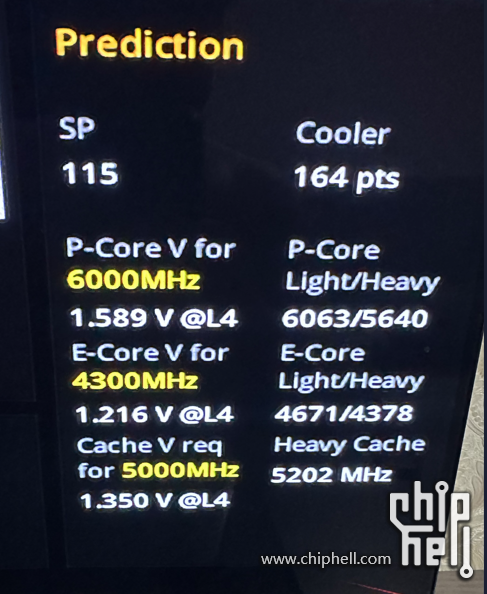

115SP 定频定压吧
我也是13900KS 现在是P5.7 E4.6 R5.0 1.33V 关闭HT FPU 功耗280W左右  用的龙神360II 满载温度不超过80度 待机32度

发表于 2023-4-17 14:37 | 显示全部楼层
80度 ? 龙神又这么牛批??上图看看呢, 室温多少 ?

可能记错了 给的数据应该是5.6 4.6 50的
锁5.7G是300W 温度80+ 这2天室内温度上来了 温度也上来了... 不过我龙神的水泵速度调的很低 不到1500(满速的话应该会低不少) 用的6个猫头鹰A12*25 夹汉堡~

频率正常,不过ts的cpu分确实很低,另外xmp没开
