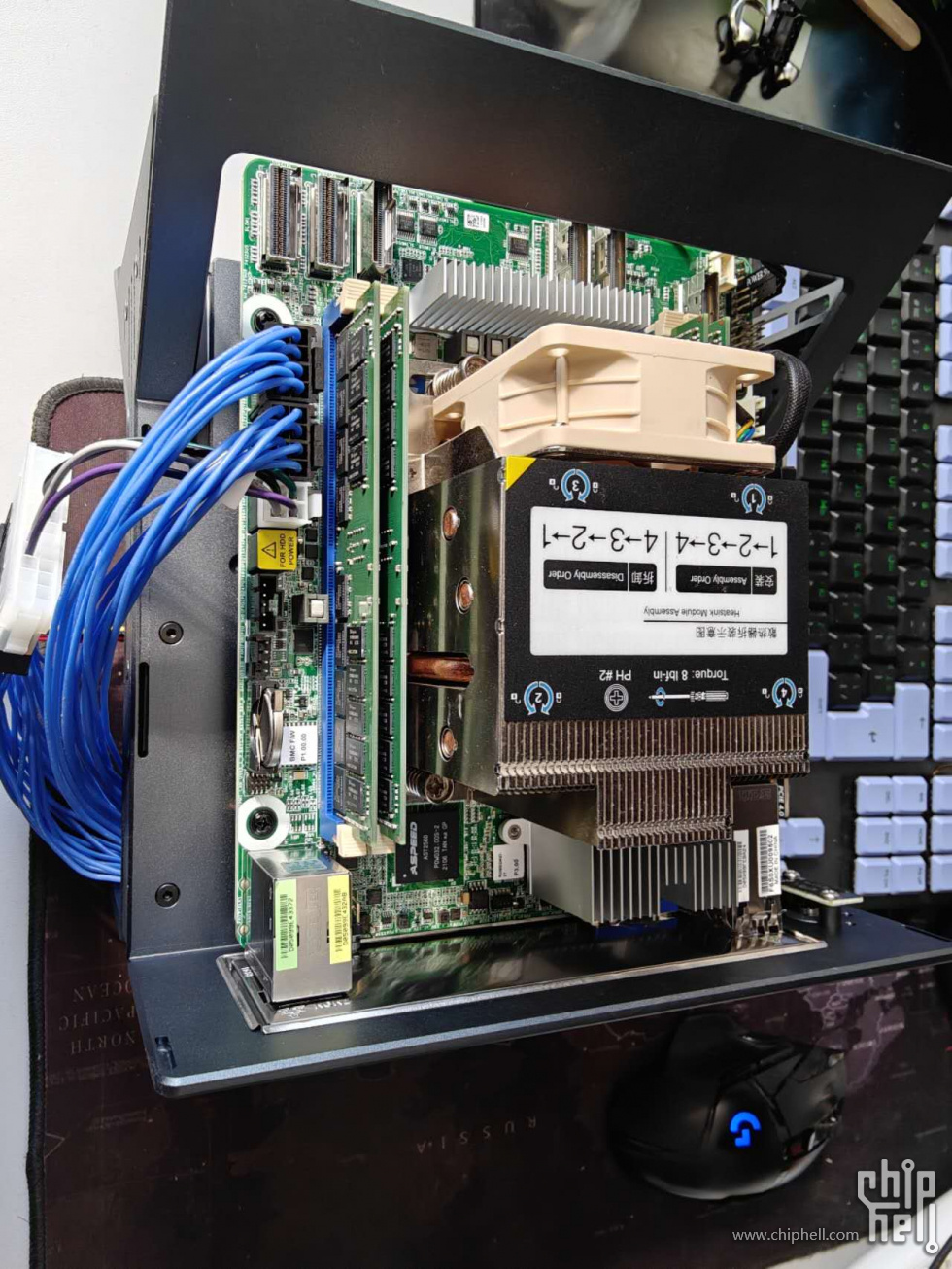

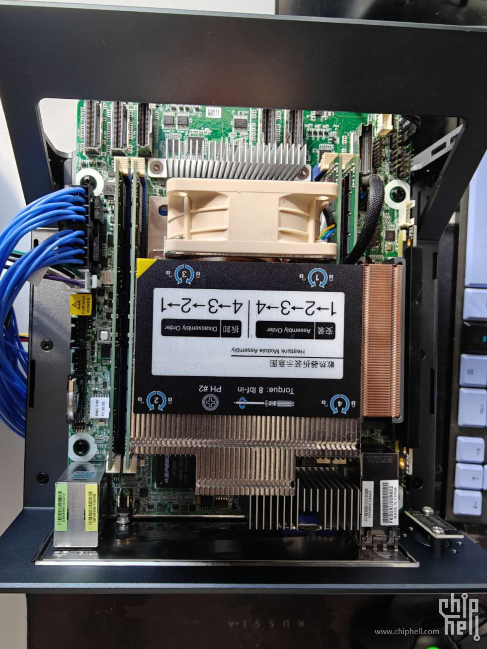

准备组个全闪的小服务器玩,看来看去就ROME4ID-2T符合要求就买了,CPU随便买的7302,我看咸鱼上有个卖家说内存很挑啥的,结果主板到了找了四根32G的金士顿2666插上没发现有啥问题。IPMI确实好用,连根网线直接开机装系统啥的。
订的小机箱还没到货,先买了个XITA的开放小机箱装上试试,在网上看说这款机箱只能装17X17的ITX,实际D-ITX也行,就是SLIMSAS接口被挡了,插不上线。

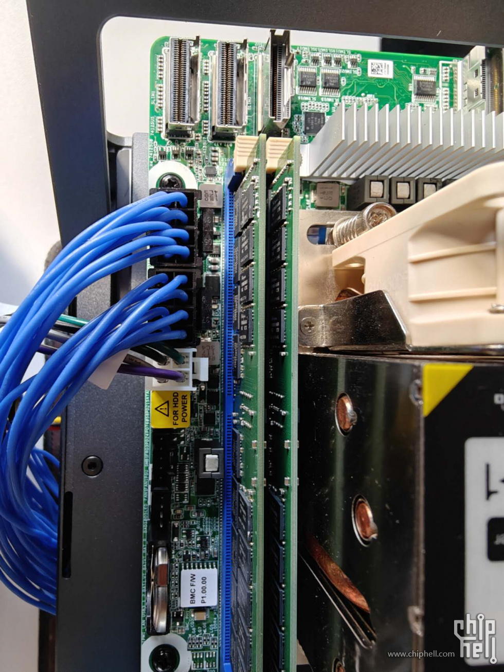

有没有用过这款主板的兄弟给说下,到底这些电源供电线是不是要全部接上,我在百度搜的有人就接CPU 8PIN线也能开机。

当你使用ATX电源的时候 需要全部接入电源插槽,如果你使用8Pin转DC,只接8pin就可以 外部DC适配器供电
发表于 2023-4-20 15:37 | 显示全部楼层
你4pin上面的那个4pin 是硬盘供电输出,只限于dc in 模式使用
 楼主| 发表于 2023-4-20 15:42 | 显示全部楼层
ATX电源时候不能接这个硬盘供电输出吗?

说明书说不行。

机箱是重点,8盘位intel笼子就搞定了
 楼主| 发表于 2023-4-20 21:41 | 显示全部楼层
woshi89 发表于 2023-4-20 18:18
我只想知道是什么机箱
找五花肉订的小机箱,刚好能装下intel的硬盘笼
