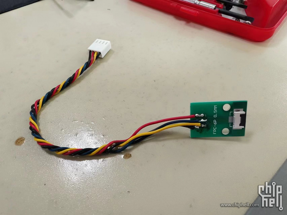

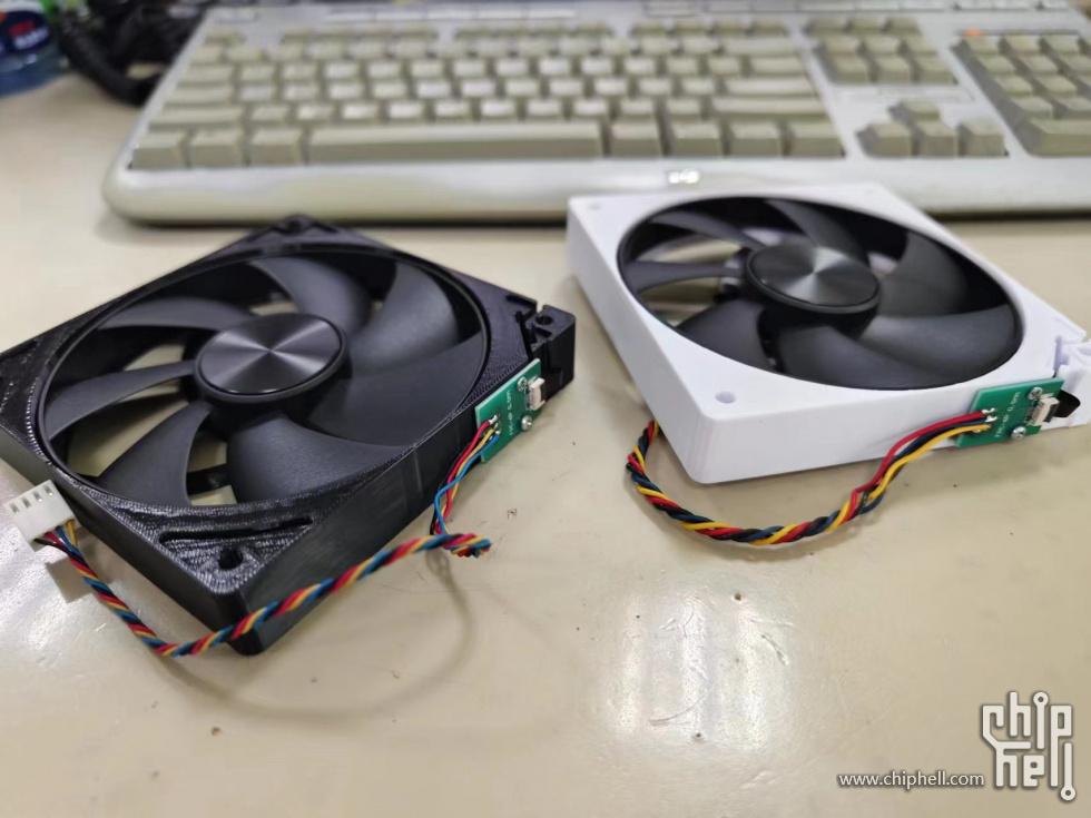

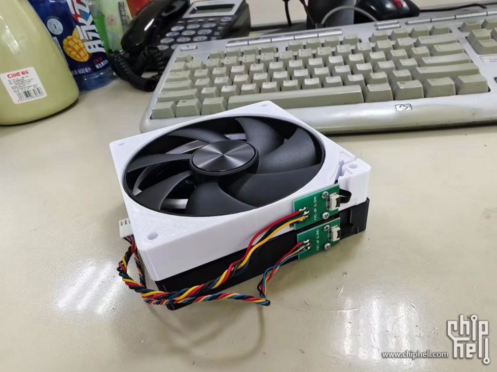

结论是要花不少钱,做3个MONNEY
风扇 CCW:10*3+7=37RMB
转接板:2.1*4=8.4RMB
打印框=16*3+10=58RMB
成本:58+8.4+37=103/3=34.5RMB
貌似咸鱼直接有成品卖,不知道什么价格
 楼主| 发表于 2023-4-20 16:11 | 显示全部楼层
现在发现打印框中间接风扇的4个支柱是很脆弱的,怀疑时间久了后,会有断裂的危险
发表于 2023-4-20 16:16 | 显示全部楼层
边框中间最薄处像是粘上的感觉,我真的怀疑这块足够稳定么?貌似只有1mm

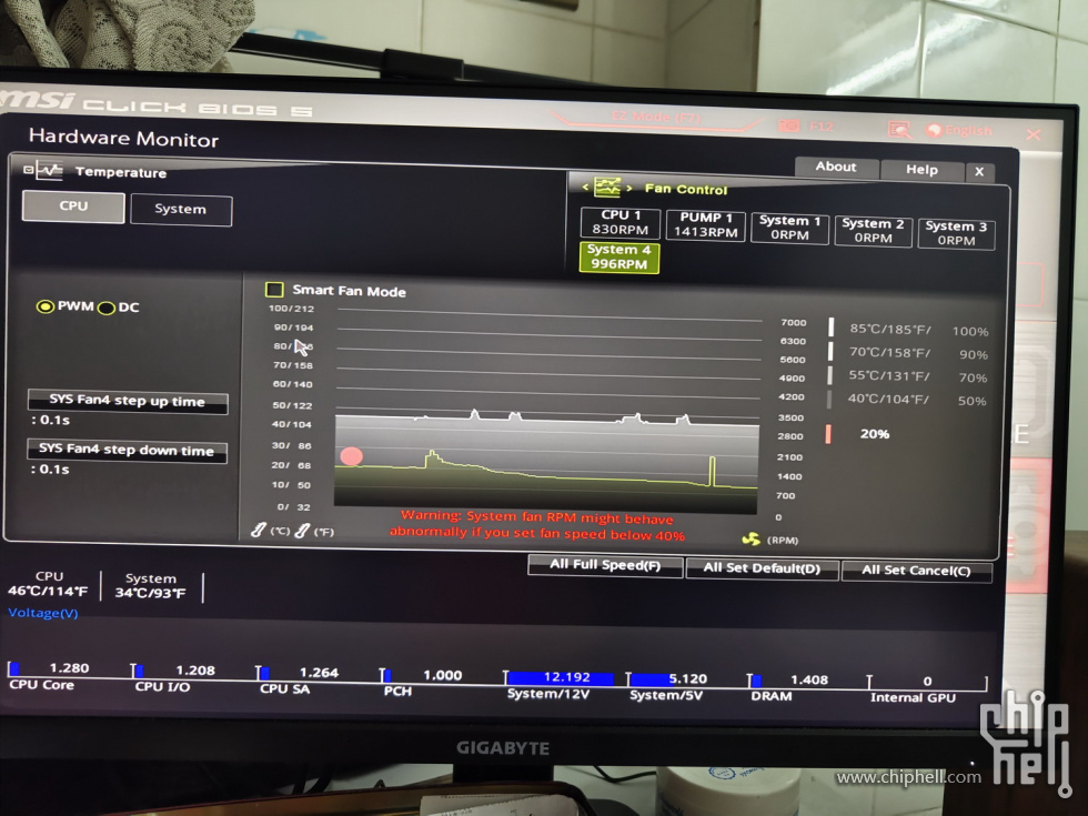

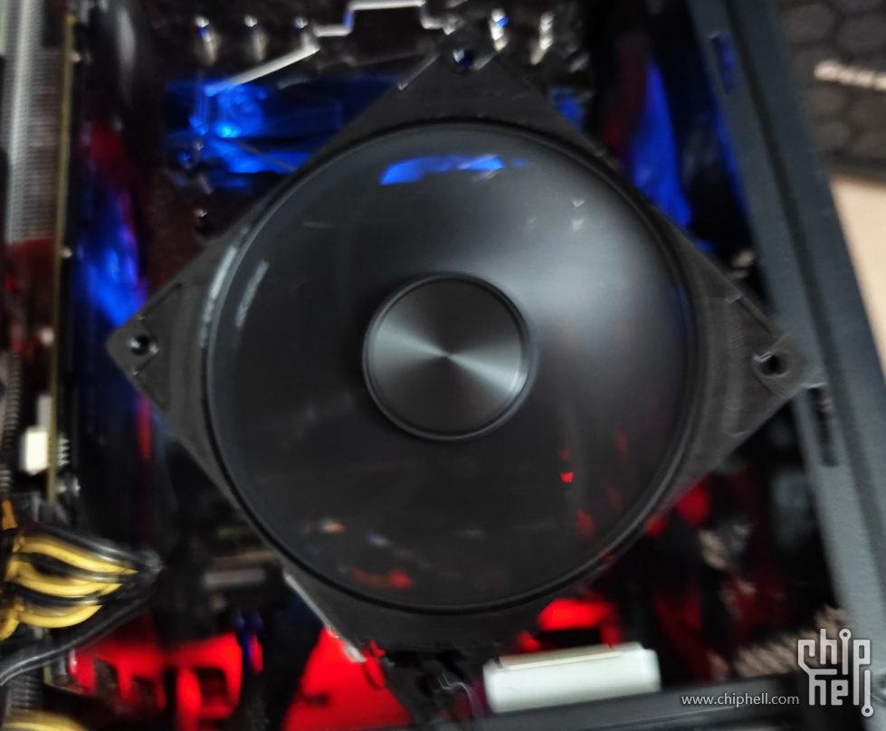

 楼主| 发表于 2023-4-20 22:40 | 显示全部楼层
可以低于1000转阿,调成20%就990多了

发表于 2023-4-20 22:54 | 显示全部楼层
ppzhong 发表于 2023-4-20 22:48
我觉得值得一用,很安静,1300以下噪音很小,1700以上就有可闻噪音了
回来了,确实是我测试的锅,雕牌主板自动模式竟然是DC不是PWM,简直离谱,于是30%以下就停转,改成PWM就能正常30%以下调速了

发表于 2023-4-20 22:57 | 显示全部楼层
我风扇6个含运费 63, 3d打印框6个含运费32元, 4pin风扇线9毛一根 运费10元 15.4, fpc座子2.4, 电路板嘉立创薅羊毛,成本不到19, 压倒20以下满意了。
