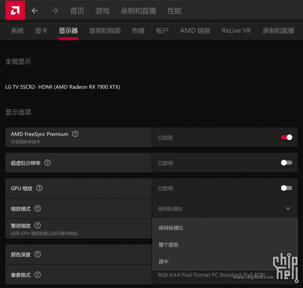

设置一下保持纵横比就没有拉伸了

 楼主| 发表于 2023-4-21 11:51 | 显示全部楼层
lwmq 发表于 2023-4-21 11:33
设置一下保持纵横比就没有拉伸了
可以设置16:9全屏不拉伸,两边留黑边,但显示器刷新率只有100hz

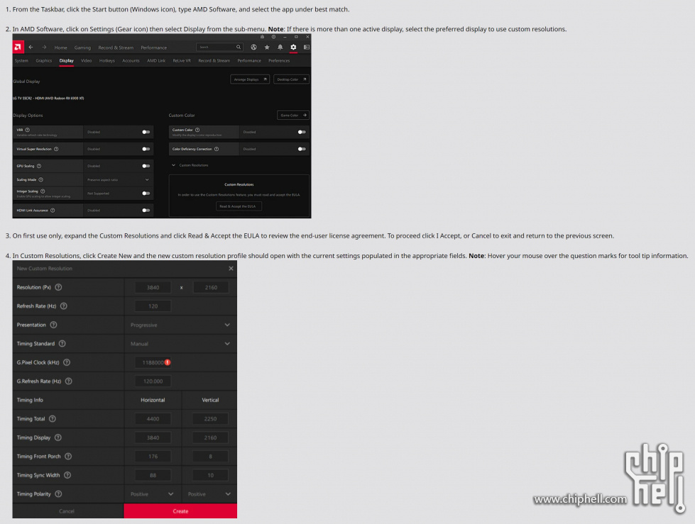

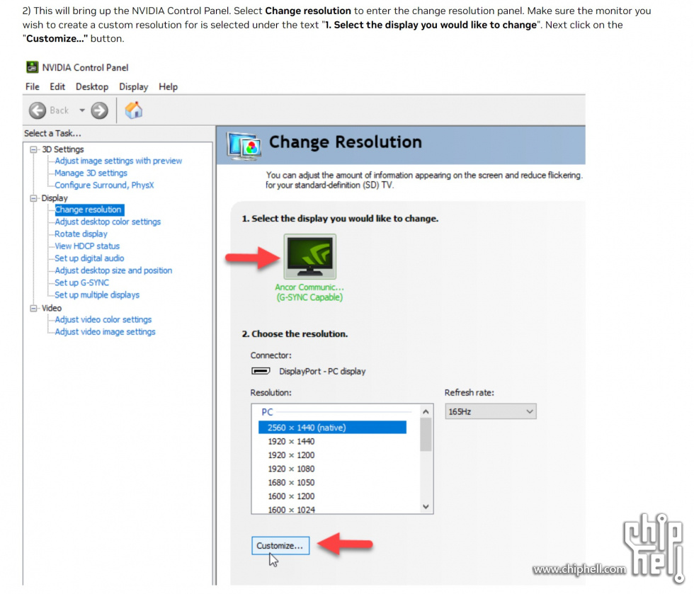

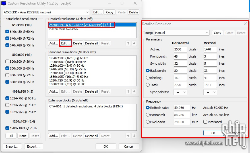

发表于 2023-4-21 12:34 | 显示全部楼层
自定义分辨率和刷新率试试
很多显示器驱动板里面只有最佳分辨率的刷新设定 非最佳情况下都是兼容模式

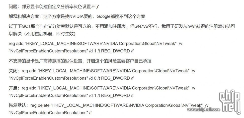

 楼主| 发表于 2023-4-21 12:37 | 显示全部楼层
terry615 发表于 2023-4-21 12:34
自定义分辨率和刷新率试试
很多显示器驱动板里面只有最佳分辨率的刷新设定 非最佳情况下都是兼容模式 ...
自定义分辨率是灰色的,点击不了

发表于 2023-4-22 08:32 来自手机 | 显示全部楼层
啊?你说的是显示器设置还是显卡设置啊
 楼主| 发表于 2023-4-22 08:35 来自手机 | 显示全部楼层
显卡设置16:9的分辨率比如2560x1440,刷新率最高只有144可选

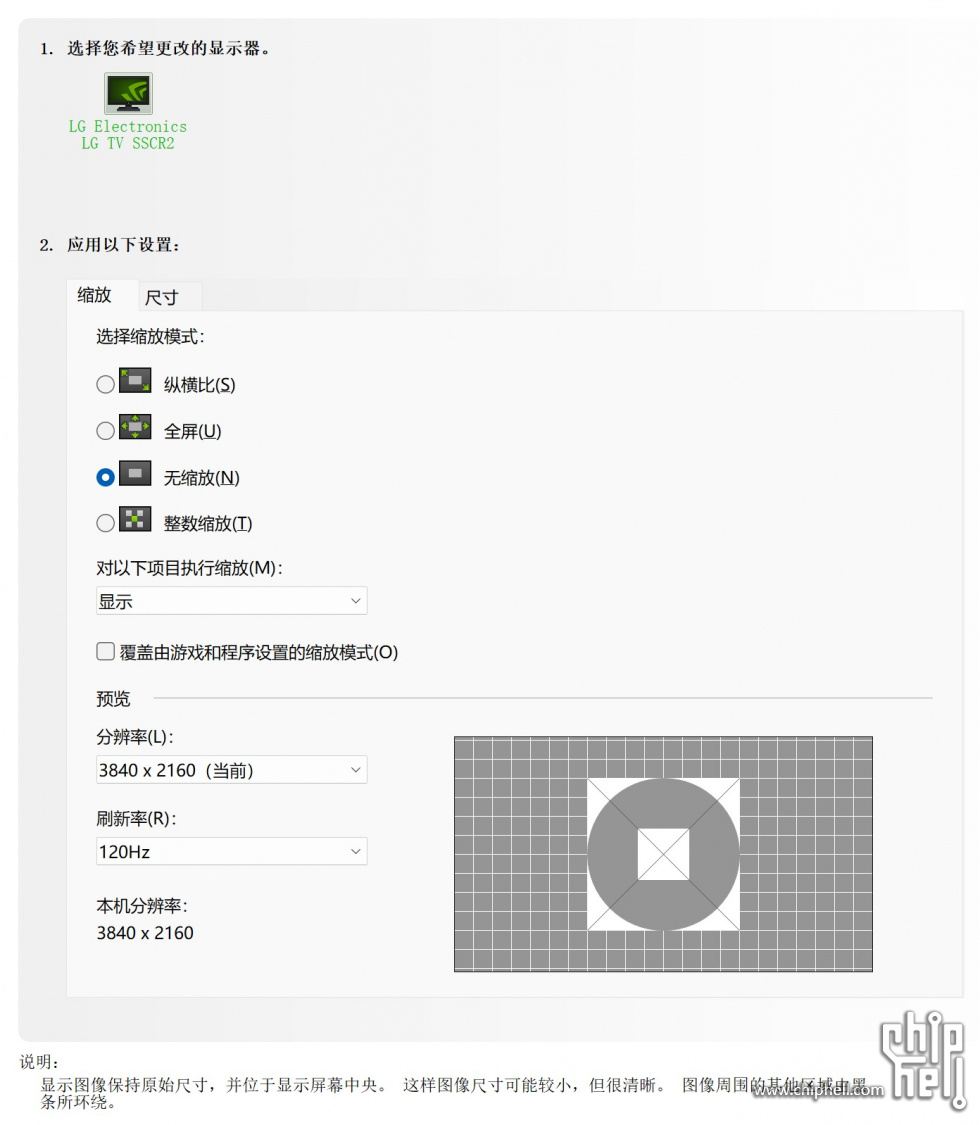

发表于 2023-4-22 10:05 | 显示全部楼层
发表于 2023-4-22 10:15 | 显示全部楼层
发表于 2023-4-22 11:30 | 显示全部楼层
不是有显示器自带的缩放
 楼主| 发表于 2023-4-22 15:52 | 显示全部楼层
Enio❤Kdtree 发表于 2023-4-22 10:05
https://nvidia.custhelp.com/app/answers/detail/a_id/759/~/custom-resolutions
https://cloud.tencent. ...
多谢提供这么详细的资料,晚上试试
