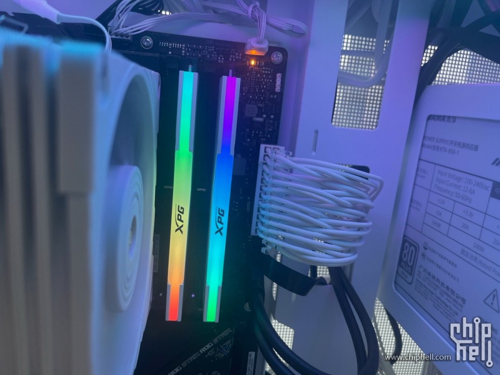

发表于 2023-4-22 17:16 | 显示全部楼层
你主板24pin插的有问题吧?

发表于 2023-4-22 19:16 来自手机 | 显示全部楼层
木树 发表于 2023-4-22 18:04
额 哪有问题,我是按着教程插的,应该没错啊 也用了几个月了
4pin好像压在20pin上面了,看不清
 楼主| 发表于 2023-4-22 19:24 来自手机 | 显示全部楼层
哦哦谢回去仔细看看

发表于 2023-4-22 21:14 | 显示全部楼层
4pin松了
 楼主| 发表于 2023-4-22 21:17 | 显示全部楼层
几位老哥都说了,才发现那个地方怎么看着确实像装错了- -|
