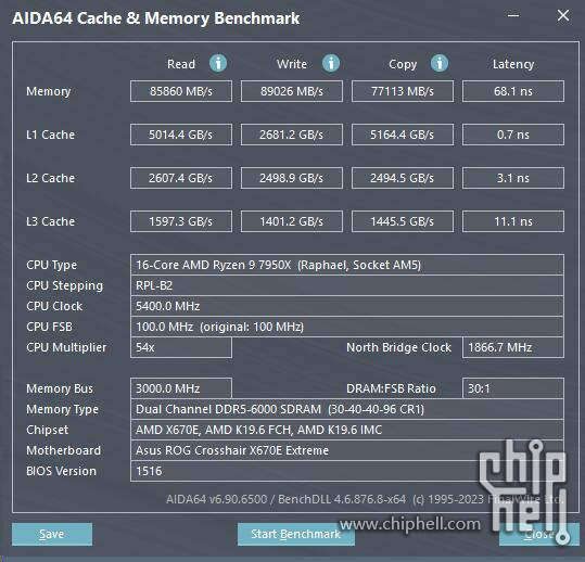

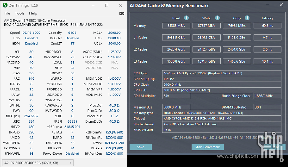

 楼主| 发表于 2023-7-26 01:24 | 显示全部楼层
1516
60.3
60.3
60.3
分辨率2560*1440下
3840*2160分辨率下,
BIOS设置一毛一样,
ZenTimings面板各项数值也是一毛一样,
有意思吧 嘿嘿.
expo,tREFI 默认配参65535,刚更新完简单配置后延迟61.x ns,整体数值明显比图一更好,L3读1600+.
内存配置稳定情况下,POST提速非常明显,完全没有延迟的感觉。

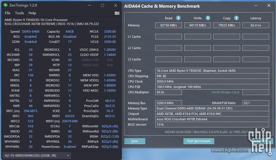

 楼主| 发表于 2023-7-30 00:03 | 显示全部楼层
6400 1.235v
6400 1.235v
32G*2 6400 1.40V, SOC 1.235V, M=U=3200
POST DEBUG 15两遍,稍微影响POST速度.
 楼主| 发表于 2023-7-30 02:22 | 显示全部楼层
多线程重载任务报错(未重启),SOC改为1.30v后,表现正常。
未重启,仅修改分辨率。
64.8ns 2560*1440 ; 61.6ns 1920*1080; 61.4ns 800*600;63.5ns 3840*2160;
不同分辨率下延迟。。。
个别重载重启,重新配置为此前设置,
expo tweak ,SOC auto(1.25v),6000 1.4v,30-40-40-40-96, m=u=3000
