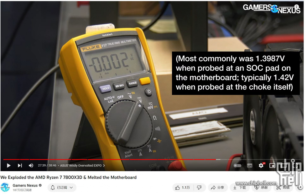

发表于 2023-4-30 17:53 | 显示全部楼层
关于SOC电压这块,GN用量表直插主板,不用BIOS和软件数,看ASUS X670E HERO 板子的SOC电压
BIOS版本从0922,1101到烧U事件爆发前的所有BIOS都测过,所以SOC电压高是通病,并不是某些人推测的那样只有0922会烧
读出的电压在1.40V上下,远高于AMD的1.30上限值,1.25推荐值
GN评论ASUS的SOC电压' way too high'
GN认为ASUS给这么高的SOC电压是lazyness,纯粹偷懒为了保证最好的内存兼容性,才给SOC打了这么高的电压
GN顺便对比了别的牌子的SOC电压,还是ASUS的SOC电压过高
GN说了EXPO是对烧U没有任何责任的
发表于 2023-4-30 18:02 | 显示全部楼层
看了
简单说就是>1.3, CPU有机会被电死没错
但ASUS HERO 板手动入1.35实际给出1.41v !
电死之後, 主板OCP也没有作动导致不停短路才加热到200度boom

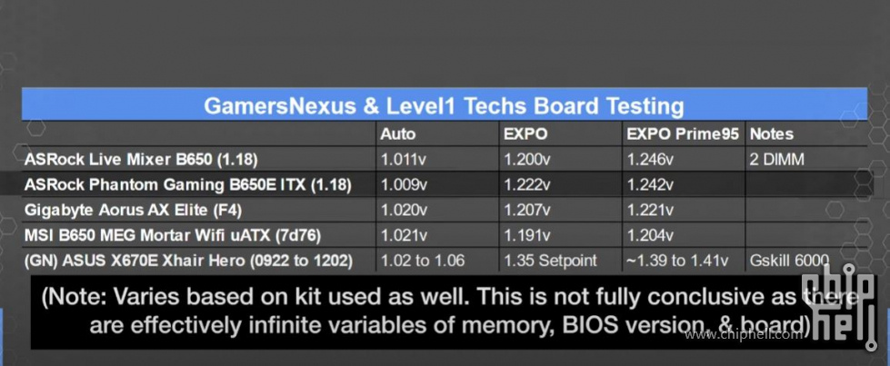

我比板厂工程师还懂的出现了
发表于 2023-4-30 18:47 | 显示全部楼层
BIOS版本从0922 ...
QQ图片20230123015003.jpg MEG MORTAR可还行。

发表于 2023-4-30 21:08 | 显示全部楼层
BIOS版本从0922 ...
ASUS的主板就是在基础值上再加0.05-0.06v
EXPO 1.35v,实际1.41v,设置1.45v,实际1.51v...
