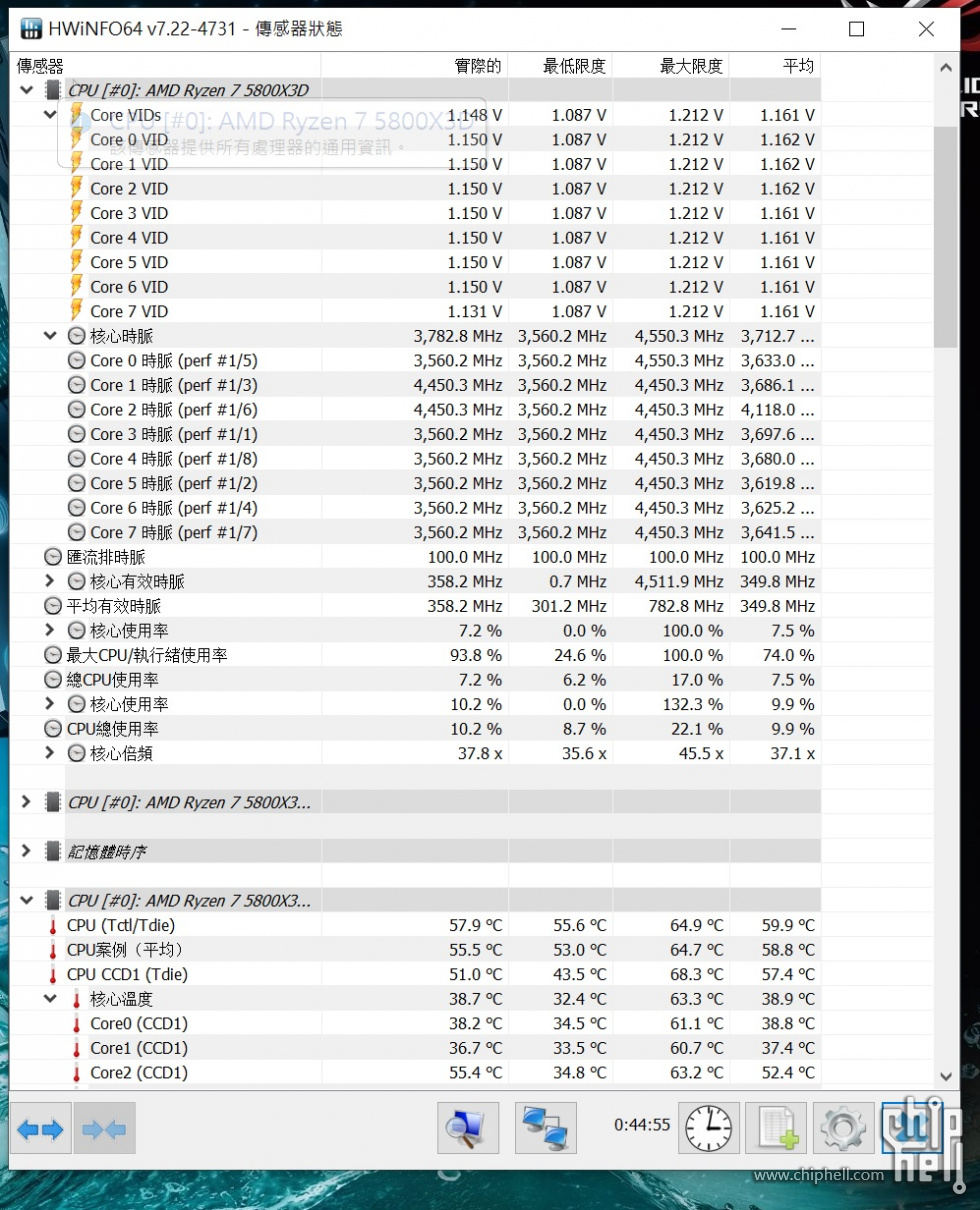

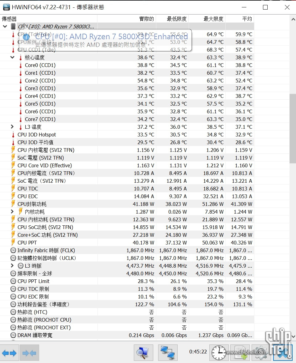

各位大佬小弟最近整了個副機
由於可能純遊戲使用,整了個5800X 3D
但發現上機後光待機什麼事都不做CPU 2級管溫度可以來到快60度
但表面溫度卻只有30幾度...
CPU散熱已經重裝了2次,BIOS也更新到最新的4402-AGESA version to ComboV2PI 1208
請問這是正常的嗎?搜索了一下許多討論,感覺用240水冷的溫度都比我低...
我是用360的水冷,感覺我這個溫度好像不太正常
BIOS設置
LLC設置LV2 電流120%
開啟XMP 3600 FCLK設置為1800
CPPC 關閉第二個選項
PBO降壓 除了金銀核心-25 其他核心均-30
其他均為默認AUTO
主板是:C8DH
AIO是:ROG RYUJIN II 360
記憶體:芝奇16GX2  (16.16.16.36) 僅開啟XMP 關閉GDM,Power Down Mode  無調小參
請問有大佬知道這樣的溫度是正常的嗎?懇請為小弟解答~謝謝大家

发表于 2023-5-1 20:47 | 显示全部楼层
正常 5950X 降压了待机都50左右

 楼主| 发表于 2023-5-1 20:49 | 显示全部楼层
TO2樓大佬:所以這個待機溫度是正常的?因為我第一次使用5800X 3D 要購買前也有先做些功課 但不知道她這麼熱...
TO3樓大佬:看一些帖子好像說90度就撞牆了..

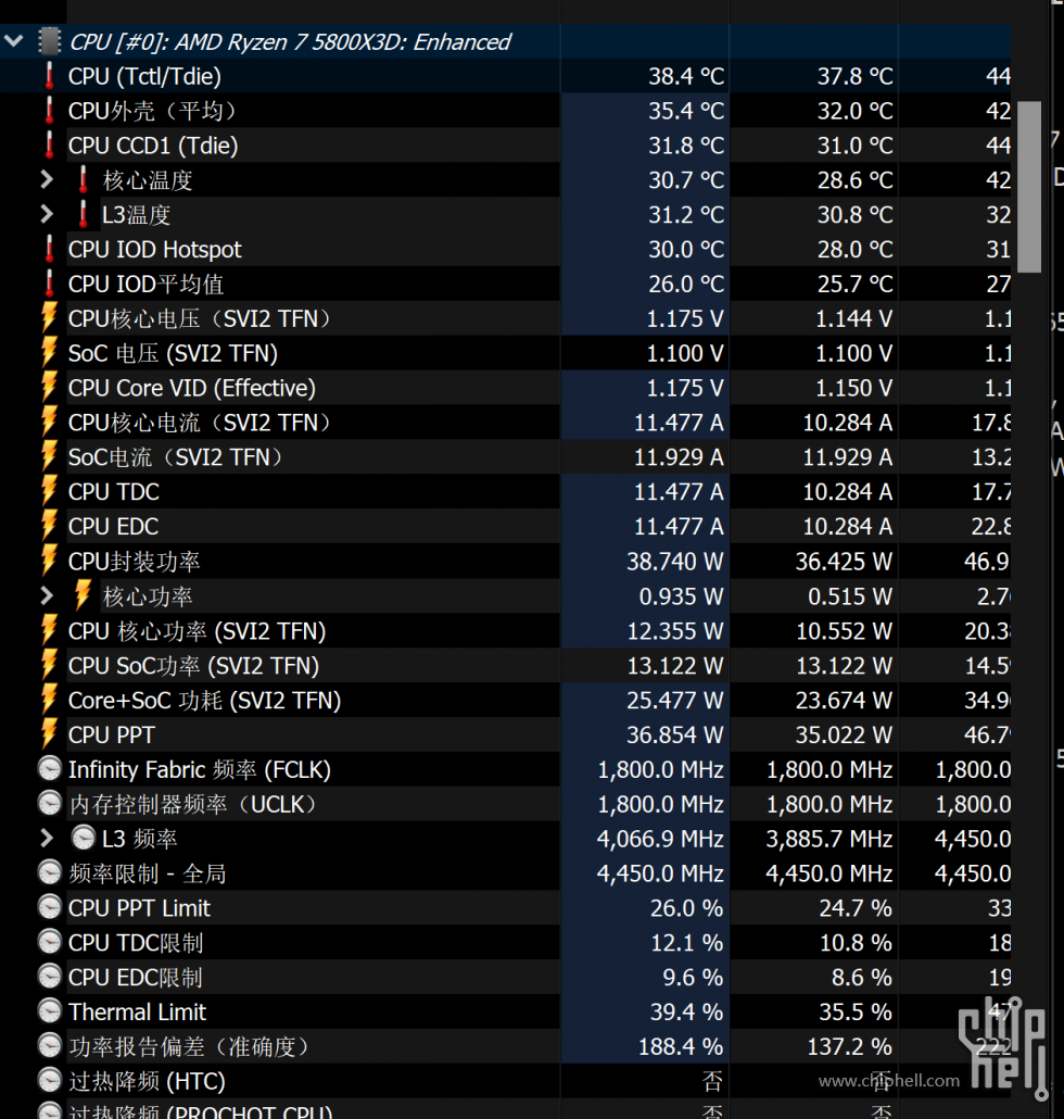

6BO0(`[BI{%RWNA~~6ZXM]X.png D15S。室温23度,开了一个conbo strick 3

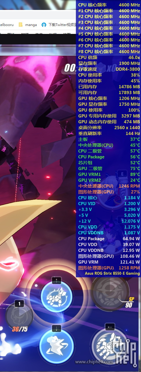

发表于 2023-5-2 15:17 | 显示全部楼层
360水冷,机箱侧盖打开的。PBO -20
