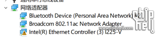

好不容易能够更新了,因为自己等的太久,中途停止重新来过,发现
不能更新了,提示ram被干扰
现在成了这个情况如下图
自己尝试重新安装驱动,有时候还丢硬件,
重新升级固件提示ram被干扰
求助大神如何刷回或者解决呢,自己备份了2m的bin
但是无法刷入,提示ram被干扰
经过自己折腾再次重新安装了华硕驱动,网卡识别了,再次升级固件,提示eeupdate不能在此电脑运行,然后用联想的升级程序升级提示升级成功,但是那个软件不让在电脑上运行,也无法看固件版本,如下图

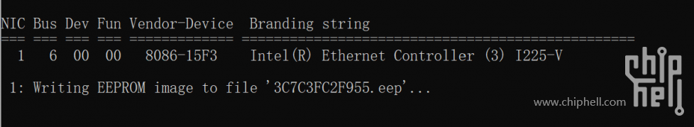

 楼主| 发表于 2023-5-4 01:30 | 显示全部楼层
temp.text
识别不到版本号
Using: Intel (R) PRO Network Connections SDK v2.38.10
EEUPDATE v5.38.10.00
Copyright (C) 1995 - 2022 Intel Corporation
Intel (R) Confidential and not for general distribution.
NIC Bus Dev Fun Vendor-Device  Branding string
  1   6  00  00   8086-15F3    Intel(R) Ethernet Controller (3) I225-V
1: EEPROM Image Version: Unversioned
 楼主| 发表于 2023-5-4 01:33 | 显示全部楼层
能备份固件 不过速度比较慢 这是出现问题第二次完整备份过程,等待备份完继续升级固件再次尝试
 楼主| 发表于 2023-5-4 01:37 | 显示全部楼层
备份完成 再次尝试升级
还是升级失败 没辙了 请求大神协助

发表于 2023-11-8 11:23 | 显示全部楼层
我遇到的事情更离谱,这个网卡没法用给win11的驱动,用了就是楼主图里的这个德行,提示power state failure,各种方法都试过了,就是无法恢复,包括安装全新的系统。解决办法就是使用给server2022的驱动,可以正常,只要换成win11的驱动,不管哪个版本,都是一样的错误,靠了。
