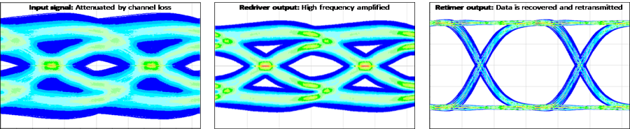

Gen4刚出的时候就对信号是有更高要求的,包括Gen5也是。PCI-SIG特意出篇个文章表示外围设备需要retimer芯片增强信号
Redriver/retimer/无芯片的差异
CPU到终端设备的信号的距离损失要求<28db
Gen5的PCIe插槽物理结构相比Gen4/Gen3是有变化的,这个toppc谈到过,一个插座不便宜,直接增加了板厂的成本。intel这个笼子也许Gen4能过,但很大概率不能过Gen5。按照PCIe的设计思路,背板上连接硬盘的母座得像PCIe插座一样处理,搞个金属套才行,支持GEN 4/5对于笼子本身也会有讲究的。
超微的AOC-SLG4-4E4T和AOC-SLG3-4E4T除了把8611-4i x4改成8654-8i x2,最大区别是SLG4用了两颗Retimer芯片带4个盘,而SLG3只用了一颗Retimer芯片带4个盘。所以这两个HBA卡提供的Retimer信号强度还是有差距的。同样道理SLG4肯定是为Gen4设计的,但Gen5我估计是跑不到的。

另外,关于intel的卡,你说的是8口哪张吧? 哪张卡用的是 Redrivers,而SLG系列用Retimers,这是不一样的。
我也用过哪张intel卡,如果你关注的是同时访问接在这个卡上的NVMe的并行速度,那么最好考虑SLG,因为会掉速。
至于Retimers vs. Redrivers的具体区别,我还没看完这篇:
https://www.asteralabs.com/smart ... popping-difference/
