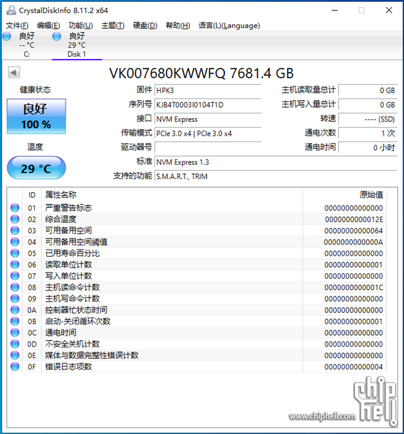

intel官方的工具没法更新,HP自己有更新傲腾固态盘的工具吗?谷歌找了一圈没找到。求指点!

发表于 2023-5-10 12:09 | 显示全部楼层
搜HPE Model啊,这编号就在贴纸上,没有拍的话
那就用CrystalDiskInfo看

 楼主| 发表于 2023-5-10 13:28 | 显示全部楼层
那就用CrystalDiskInfo看
早用Model搜过了,搜不到,汗……

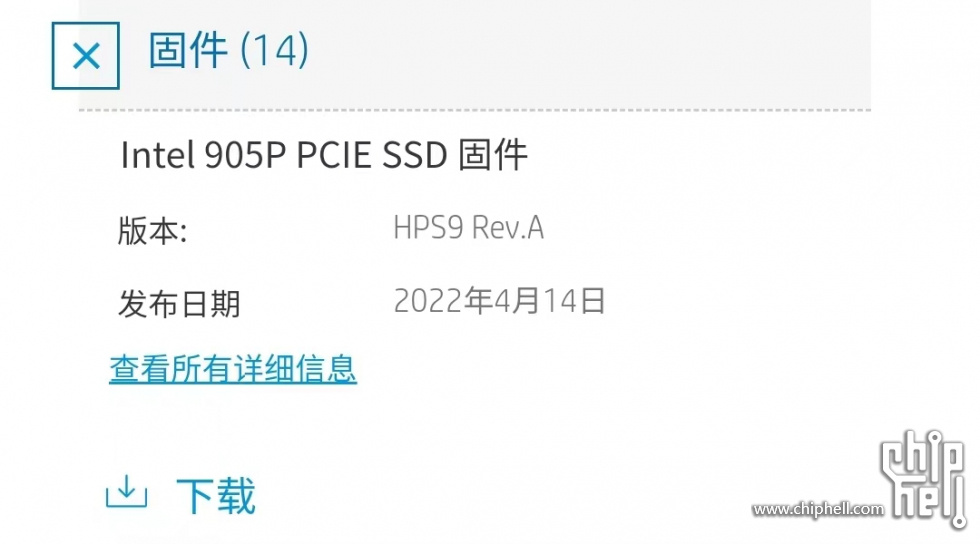

发表于 2023-5-10 15:28 | 显示全部楼层
gmlee1999 发表于 2023-5-10 15:23
真的很折腾,暂时没找到,先放一边了。
https://support.hp.com/cn-zh/dri ... orkstation/20063240
两分钟就找到了,多大点事

 楼主| 发表于 2023-5-10 16:32 | 显示全部楼层
谢谢楼上的各位,已经更新了固件,不过更新了也没用,确实盘坏了,不纠结了。
