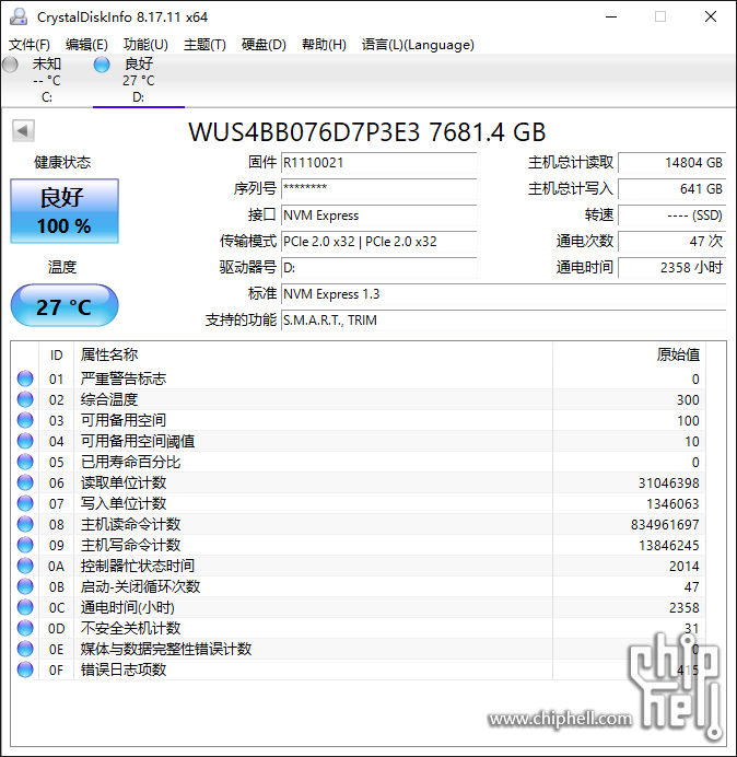

今天在维护服务器的时候,给sn640带电状态下热插拔了一次,导致不能读盘了。

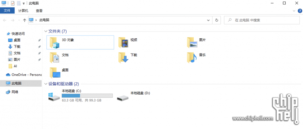

系统里面能看到这块盘(RAW什么情况?)

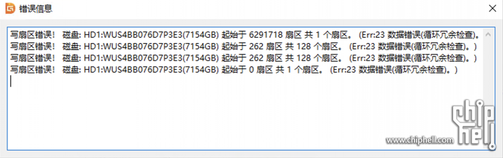

用win自带到磁盘工具提示无法格式化,用磁盘精灵格式化,提示如下
系统自带的磁盘工具,报错如下:

各位大佬,有其他工具能修复么?

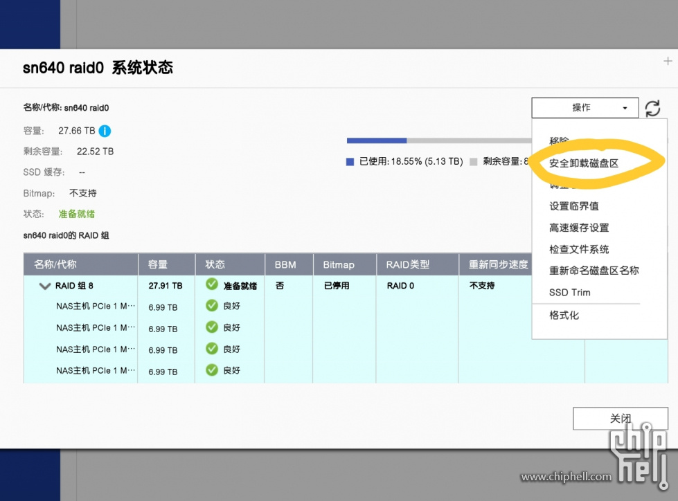

威联通系统里可以热插拔,但是也并不是直接就拔,正规操作要先卸载
所以,热插拔到底是怎样的操作我觉得应该探讨一下
