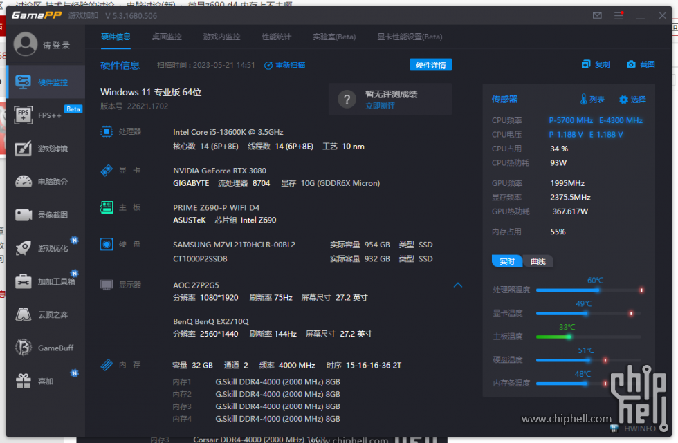

发表于 2023-5-23 08:58 | 显示全部楼层
12代比13代难超一些,我直接买的套条XMP是4000C15的,现在这个配置极限是4000 C14141428能跑个Aida64,稳定的话只能XMP。何况你还是双面的。        有些时候不是你内存的问题,我只用2根能超到5066C22。是主板走线的问题,而且好像ASUS的4根支持好于MSI,MSI的2根支持更好

发表于 2023-5-23 09:07 | 显示全部楼层
我现在4*8G  4000cl16 稳的一批  效能65  62  67  50秒
