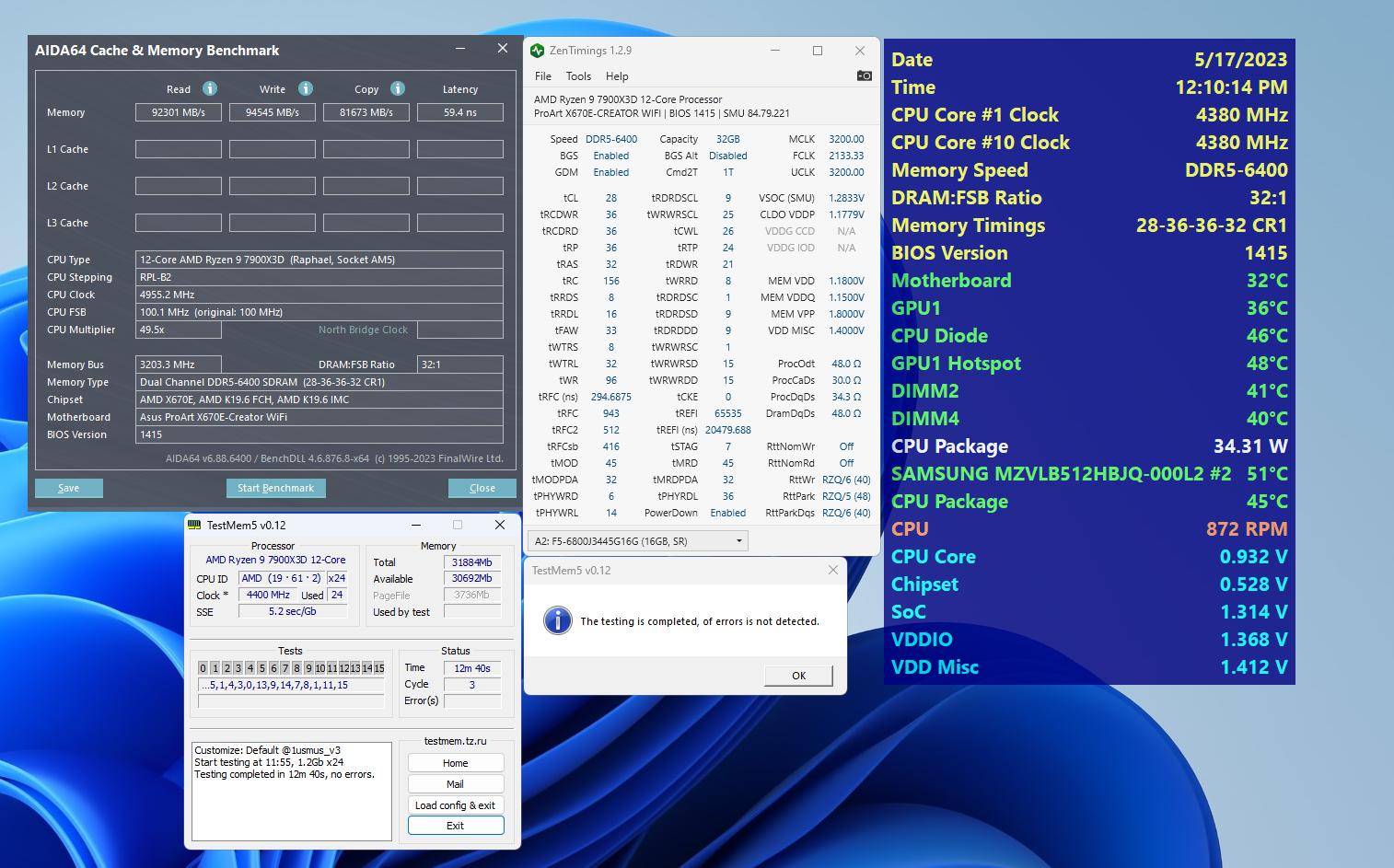

首先来看个"神奇"一幕
在BIOS中仅设置频率时序,TREFI改为65535,小参 SOC 自动,和楼上一通操作相比,虽然带宽上有差距,但延迟居然。。。又顺手跑个1us,轻松过关。
那接下来小弟还是重复之前的操作,来看看SOC的改变在Asus的主板上会对效能有怎样的影响,废话不多说直接上图。
小弟其实也同样将可调试区间的所有SOC电压都以0.01为单位都试了下并且简单跑了十多分钟MT(工程量太大请谅解没跑完),结果为1.2-1.3v SOC区间初步看来并未发生有特别不稳(秒红、蓝屏等)的情况,1.19v几分钟会红,而1.18v及以下则和楼上相同均难以开机。
在效能这边,ASUS则是和MSI相反,ASUS貌似电压越高效能就越好,但即便是SOC 1.2v,对比1.3v也只是差了那么一丢丢,且中间的下降曲线也比较稳定,延迟这边也都能稳在60以内,如果说的大老粗一点,可以理解为1.2v-1.3v的效能无差(前提是得烧过机是不
也同样不知道啥原因ASUS这边的几个IMC电压读数在软体上显示会比BIOS设定高0.02-0.03左右,为防止有人杠,我就当做是会电压高点以软体为准,就把BIOS中SOC电压填了1.28v,软体读数则和MSI设置的1.3V相同,并且能顺利通过MT100%测试,效能也确实会比MSI高一丢丢,这点在MT平均速度中有体现(因小弟之前跑的i9所以线程没有调回24个总体速度会偏慢)
Update这个后来大饼哥也是有分享视频貌似只是软显的问题
