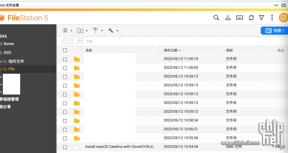

你好,老哥。我再次试用HBS3来同步文件,但是我是从群晖同步来威联通,所以我选择的是“活动同步”(如果选单向同步的话只能是威联通同步到群晖)。可以看到虽然同步状态中显示“正在比较本地文件”,但其实他还是在同步。并且这个文件是我威联通中已经存在的了。
我和你的唯一不同,你是威联通用HBS3向群晖同步,我是用HBS3从群晖同步过来,不知道是不是这个差异造成的。
这个文件已经存在
这个文件已经存在
实际上还是在同步
实际上还是在同步
